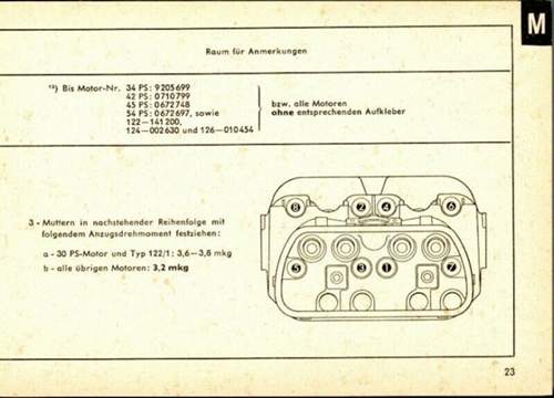

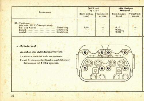

Wieso sollte das "keiner so genau" wissen? Ist doch in allen Reparaturleitfäden dokumentiert.
Bei den ersten 34 PS-Motoren und beim Typ 3/34 von Beginn an bis Ende 1964 betrug das Ventilspiel E/A = 0,2/0,2mm, weil das Ventilspiel kleiner wurde, je wärmer der Motor wurde. Nach kurzer Zeit wurde empfohlen, das Spiel der Auslassventile sogar auf 0,3mm einzustellen.
Ab Ende 1964 wurde der Ventiltrieb wieder geändert, so dass sich das Spiel bei wärmer werdendem Motor nicht mehr verringerte, und das VEntilspiel wurde wieder auf 0,1/0,1 eingestellt. Spätere Empfehlung: 0,15/0,15.
Man erkennt die Motoren die 0,2/0,3mm brauchen daran, dass diese längere Schrauben für die Kipphebelwellenbefestigung haben, und die Sockel auf den Zylinderköpfen rund sind. Eckiger Sockel = 0,15/0,15.
Die zugehörigen Motornummern müsste ich raussuchen.
EDIT: siehe angehängte Fotos.

Na, dann poste doch mal die Quelle bzw. das entsprechende technische Merkblatt wo das stehen soll...
Ich hatte im vorherigen Beitrag die passenden Seiten aus dem Heftchen "Instandhaltung genau genommen" von 1966 beigefügt, aus dem genau hervorgeht, was Sache ist. Fußnote "13" beachten, da steht ab welcher Motornummer (= geänderter Ventiltrieb = ab 9 205 699 beim 34PS-Käfer) wieder 0,1/0,1 bzw. gemäß späterer Empfehlung 0,15/0,15 gelten.
Es wird sicher nicht an runden oder eckigen Kipphebelsockeln allerhöchstens an anderen Meterialien für Ventile und Stößelstangen liegen, denn dass sind die Teile, die sich entscheidend ausdehnen.
"rund" oder "eckig" sind die Erkennungszeichen. Der Unterschied zwischen den frühen und späteren 34PS-Motoren sind eben die längeren Schrauben der Befestigung der Kipphebelwellen.
Ich würde dich echt bitten, deine Mähr bezüglich des Ventilspiels nicht mehr zu verbreiten. Mag sein, dass das irgendwo mal so geschrieben stand aber es wurde von VW klar revidiert und in den letzten Werkstatthandbüchern wurde klar rückwirkend auf die Vorgabe 0.15 korrigiert, alles andere war ein Fehler.
