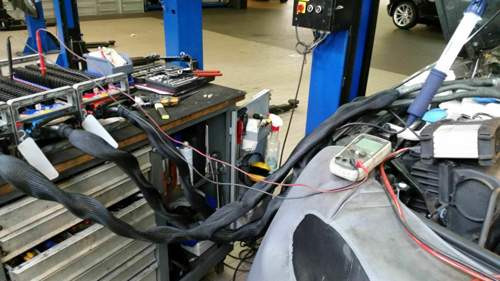

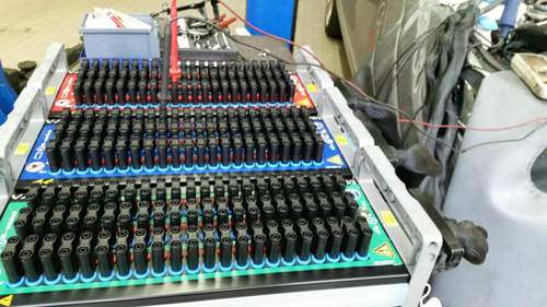

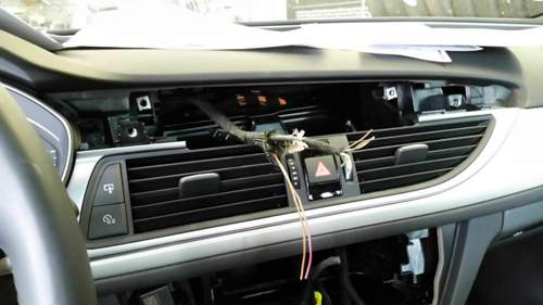

Hallo.
Das ist nicht die Nummer vom Lüfter.
Der komplette Lüfterrahmen ist nur mit 4 Schrauben befestigt. Und kann meist ohne große Probleme nach unten oder oben heraus genommen werden. Manchmal muß man noch ein paar andere Dinge abschrauben, um Platz zu schaffen.
Wenn es gar nicht gehen sollte, "Servicestellung". Stoßfänger ausbauen. Spezialwerkzeug einschrauben, sind nur zwei Stifte. Schloßträger lösen, und vorziehen. Schon hat man mehr Platz.
Such dir mal eine vernünftige Werkstatt.
Fehlerspeichereintrag in der Klima, zum Druckgeber. Wenn Anlage leer, meist Eintrag: Kältemitteldruck unterschritten. Anlage auffüllen mit Kältemittel und Kontrastmittel. Dann Funktionsprüfung. Wenn funktioniert. Undichtigkeit beseitigen. Wenn nicht, Meßwerte auslesen: Abschaltbedingungen, Strom Regelventil, usw.
Grobe Diagnose, sollte in einer Stunde zu schaffen sein. Anhand des Fehlerspeichereintrags, kann man schon sehen, ob es in Richtung Elektrik, oder Mechanik geht.
Ich kenne Leute die machen solche Sachen täglich, zur Not wird das große Besteck ausgepackt.
