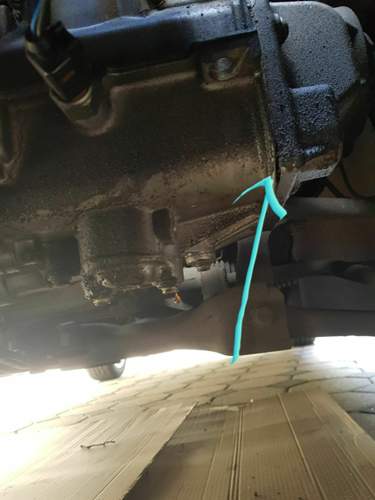

Moin,
nachdem am Samstag der ADAC Getriebe ölverlust festgestellt hatte (vermutlich Dichtring Getriebeschaltung) und ich heute morgen zur Werkstatt fahren wollte, aber das Fahrzeug nicht ansprang und die Fehlermeldung (Kühlmittel prüfen) erschien (Kühlmittelbehälter fast leer) wurde heute morgen zum freundlichen abgeschleppt. Kostenvoranschlag wird erstellt, kann aber wg Corona dauern. Was meinen die Experten? Reparaturkosten(ja die Kristallkugel ist ist nicht anwendbar).Können hier Fehler zusammenhängen? Reparaturdauer? Kann duch das fehlen von Getriebeöl, dass Getriebe scgaden genommen haben(sind nur wenige Tropfen ausgetreten, aber wer weiß wielange)?Werde, wenn ich neues vom freundlichen weiß, dieses hier einstellen. Freue mich auf Eure Kommentare.

Hallo. Ich würde zu einem Rechtsanwalt gehen wenn der Händler quer stellt. Bei 70 000 da kann man Kulanz beantragen. Mit dem Getriebeöl Verlust habe ich bei meinem letztens Jahr reparieren lassen bei 60000 km wegen Garantie musste ich nichts bezahlen. Der Deckel musste runter ist neu abgedichtet. Sieh Bilder.
MfG Nevzat
