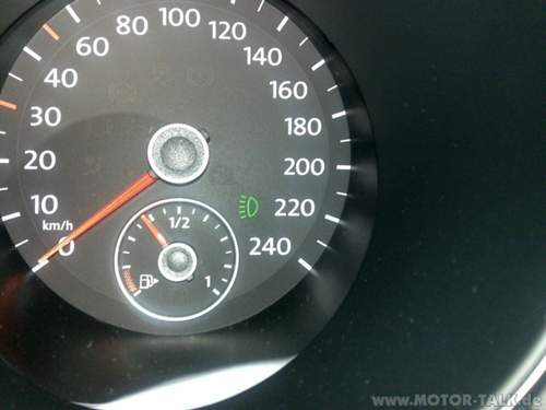

- Tagfahrlicht Kontrollleuchte vorhanden:
Hat nicht funktioniert, es hat keine Lampe geleuchtet. Wo soll denn
diese Lampe sein?

Hier ein Bild.
29112009091
kann sein das diese TFL Leuchte nur bei Autos mit Halogen funktioniert und nicht bei Autos mit Xenon? Habs bei mir nämlich Codiert aber leuchten tut nichts 🙁
