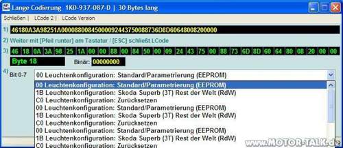

Es kommt uns vor als wenn das Steuergerät nicht registriert das nsw aus ist. Deswegen hatte ich gefragt ob es eventuell an der Reihenfolge lag wie wir aktiviert und deaktiviert haben.

ja haben wir verglichen, stimmt auch überein. Das komische daran ist, als ich das dauerfahrlicht aktiviert hatte gingen sofort die xenons an. Als ich die nsw deaktiviert hatte blieben diese trotzdem an 😕 oder war das ein fehler das ich zuerst dauerfahrlicht aktiviert und dann erst nsw deaktiviert habe?
Sind nämlich beide gerade sehr ratlos. Wir hatten gedacht das dass steuergerät das nciht sofort übernommen hatte und dachten das noch kommt sobald mal der wagen über nacht stehen bleibt, so hatte es sich nämlich auch mit dem radio verhalten, das dieses nicht den skin sofort übernommen hatte, sondern erst am nächsten tag.
mal versucht in der gleichen Reihenfolge alles rückgängig zu machen?
wenn du zum 🙂 fährst und die Original Codierung drin hast kann ja erstmal keiner nachvollziehen dass du diesen Fehler verursacht hast 😉
ja, hatten das in umgekehrter Reihenfolge wieder codiert und dann in anderer Reihenfolge deaktiviert/aktiviert. Leider keine Änderung, Codierung steht wieder auf Original aber mit gleichbleibendem Fehler 🙁
Selbst wenn ich im Stg. angebe das keine nsw verbaut sind leuchten diese, außer man will die nsw manuell einschalten, z.b standlich und nsw an, das geht nicht, aber als tfl leuchten sie weiter???
Aber mal morgen schauen wenn er beim 🙂 war und das update geholt hat, was dann ist. Normalerweise sollte doch dann alles was codiert wurde wieder weg sein, also stg. in Auslieferungszustand, oder irre ich da?
noch ne Idee: bei deaktivieren ders DFL bei MJ2010 mit der Blinkerkombination muss ja der Lichtschalter in Stellung "0" sein, Die Blinkerkombination macht ja auch nix anderes als "selbst- zu codieren" vielleicht musste es mal mit verschiedenen Schalterstellungen probieren zu codieren....
Klingt vielleicht etwas banal, aber die Stellung vom Lichtschalter habt Ihr geprüft? Vielleicht steht der ja auf NSW an.
Oder vielleicht den Rückwärtsgang drin und die Nebelscheinwerfer entsprechend codiert?
Ne, Lichtschalterstellung der NSW ist aus.
NSW bei Rückwärtsgang kann ich gerade nichts mit anfangen. Wie gesagt, wir haben nur die 4 Dinge aktiviert/deaktiviert und umgekehrt.
Die NSW gehen nicht einmal aus wenn wir dem Steuergerät sagen dass keine NSW verbaut sind, dann leuchten sie trotzdem nur die NSW Lichtschalterstellung geht dann nicht mehr 😕
Wir sind auch gerade extrem Ratlos warum dies so ist. NSW leuchten in jeder Lichtstellung außer wenn es dunkel wird, dann gehen sie aus. Wenn Dauerfahrlicht kodiert wird, leuchten die Xenons und die NSW.
Wir haben mal testweise nur kodiert das es aus geht wenn die Handbremse gezogen wird, geht aus.
Bei Blinkerbetätigung TFL aus, geht aus.
TFL aus auf Lichtstellung 0, geht aus.
Und das, obwohl TFL über NSW selbst nicht kodiert ist.
Er macht mal demnächst ein Termin beim 🙂 zwecks update von 541 auf 575 wegen der Led Rl, mal sehen obs dann wieder geht

habt ihr mal probiert das Byte 18 zu resetten? Im Forum habe ich mal die Codierung dafuer gesehen... Einfach mal ausprobieren.
Gruesse
mirage
Oh, das hört sich ja mal gut.
Wie funktioniert das genau mit dem Reset und finde ich die Kodierung hier im Thread?
Ich hatte schon zu meinem Kollege gesagt, schade das man kein Resetknopf hat^^
Wird dann bei dem Reset alles auf Werkseinstellung kodiert und wir müssen dann nur die Led wieder kodieren?
*EDIT*: Ich hatte jetzt mal bisschen geguckt und hab gesehen das man das byte (oder allgemein alle bytes?) mit C0 resetten kann.
Das heißt dann einfach in die lange Kodierung, da wo sich das byte 18 befindet, C0 hinschreiben und dann sollte wieder alles auf Werkseinstellung sein?
wenn man hier nach geht dann ist es C0
Dde
Ja, sieht nach dem Bild ganz danach aus. Schade das bei mir nicht so in Auswahlmenü kommt, ist komfortabler 🙂
Wenn mir das jetzt noch einer von den Experten bestätigen kann, werden wir es mal eingeben und hoffen.
Probier es einfach aus ;-) Wird schon gehen... Im LED Thread musste einer den Reset auch schon mal setzen. Was soll groß passieren? Entweder es funktioniert oder nicht.
