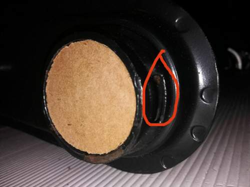

Es gibt ein paar so Sachen im Karosseriebau...:
- ein 100% Dicht gibt es nicht. Es dringt IMMER Wasser ein. Sei es, daß es wirklich reinläuft oder simpler Kondens.
- Wenn Wasser nicht raus kann durch die Schwerkraft und sich irgendwo länger sammelt, gibt es 100% Rost
- Hohlraum Konservierung kann richtig konstruierte Technik sehr lange schützen, aber keine Fehlkonstruktionen
Diese Achse ist eine Fehlkonstruktion in Hinblick auf Rostschutz. Es kann jederzeit Wasser rein, aber definitiv nicht mehr raus. Sie ist innen garnicht lackiert, 100% blank und hat jetzt bereits im Neuzustand schon sichtbaren Rost. Die Lackierung ist nur gewöhnlicher NitroKombiSchwarz, das Minderwertigste an Lackierung überhaupt. Es ist nur etwas drauf, damit es verkauft werden kann, keine Grundierung.
Dichte zumindest die nicht verschweissten Bereiche ab, mit PVC oder Acrylat. Lackiere die Achse nochmals ... auch wenn es wenig bringt auf Nitro zu lackieren, aber es macht dann wenigstens dicht. Fülle die Achse dann komplett an den Schilden mit Wachs auf... warmes Wachs... und lasse es unten auslaufen. Nur wenn das gemacht ist, darf ein Stopsel rein... und nur dann. Ansonsten MUSS das Wasser rauskönnen. Freiwillig und ohne Stau.

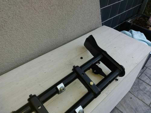

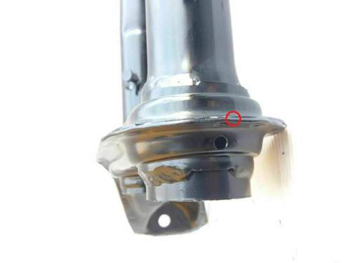

ich hab habe jetzt ein 5.5er loch für Kondenswasserablauf gebohrt, und ein 9er Loch für die Konservierung der Schilder , das ich dann mit einem Karosserie Gummistöpsel verschließen werde.
Das Loch unten ist nicht an der richtigen Stelle.
"Ein Loch unten in die Blechdopplung setzen 6mm. An der tiefsten Stelle." hatte ich oben geschrieben.
Du bist nicht unten. Das ist ein Überlaufloch was du da hast. Wasser muß erst so hoch stehen bis es da raus kommt. Dann steht es aber dauerhaft zwischen den Blechen wo es nicht abläuft.
Ich hab mal dein Bild benutzt.
Da wo der Ring ist hättest du mitten durch gemußt. Das ist der tiefste Punkt.
Vari
Loch
Das ist aber nicht weiter schlimm. Es bildet sich da zwar eine Pfütze, aber die wird mit dem Wachs zubetoniert.
Also nicht verzweifeln und einen Schweizer Käse bohren... Vari hat aber schon recht, tiefer wäre noch deutlich besser gewesen... in den Radius hinein.
Macht aber nix, solange Wachs reinkommt. Dann ist unten eine Wachspfütze. Geht auch, ist aber nur Note 2 und nicht ne 1...

an der Schweissnaht zwischen den Blechen wollte ich nicht bohren. dad wäre schief geworden und wäre 5 mal abgerutscht 🙂 🙂 .da ist ne sicke von maximal 1mm. das füllt sich dann mit wax. wird ja auch jedes jahr kontrolliert.
an der schweissnaht ist auch bisschen offen, da kann es auch bissle abtrocknen
eine 2 is schon gut 😉

wie sieht das eigentlich aus wenn ich meine Achse ausbaue. Unterm Tank sind ja auch zwei Schrauben die ich aufmachen muss. muss dafür der Tank komplett raus ? oder wie kann ich mir das vorstellen. oder reicht der Platz zum ankippen.
Wenns zeitlich klappt wollte ich nächste woche das Projekt starten.
Wäre super wenn der ein oder andere seine Erfahrungen preis gibt 😉
gruss aus der Pfalz.
Ist einfach ein super Forum hier 🙂
besser Schrauben läßt es sich bei ausgebautem Tank,
aber kippen könnte auch ausreichen...
und dann würde ich ab heute alle betroffenen Verschraubungen
täglich mit Rostlöser-Spray einsprühen,
wenn Du kommende Woche tauschen möchtest......
Rahmenkopfschrauben von der Rückseite usw...
