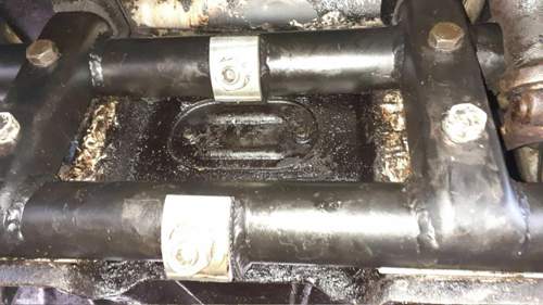

Es gibt ein paar so Sachen im Karosseriebau...:
- ein 100% Dicht gibt es nicht. Es dringt IMMER Wasser ein. Sei es, daß es wirklich reinläuft oder simpler Kondens.
- Wenn Wasser nicht raus kann durch die Schwerkraft und sich irgendwo länger sammelt, gibt es 100% Rost
- Hohlraum Konservierung kann richtig konstruierte Technik sehr lange schützen, aber keine Fehlkonstruktionen
Diese Achse ist eine Fehlkonstruktion in Hinblick auf Rostschutz. Es kann jederzeit Wasser rein, aber definitiv nicht mehr raus. Sie ist innen garnicht lackiert, 100% blank und hat jetzt bereits im Neuzustand schon sichtbaren Rost. Die Lackierung ist nur gewöhnlicher NitroKombiSchwarz, das Minderwertigste an Lackierung überhaupt. Es ist nur etwas drauf, damit es verkauft werden kann, keine Grundierung.
Dichte zumindest die nicht verschweissten Bereiche ab, mit PVC oder Acrylat. Lackiere die Achse nochmals ... auch wenn es wenig bringt auf Nitro zu lackieren, aber es macht dann wenigstens dicht. Fülle die Achse dann komplett an den Schilden mit Wachs auf... warmes Wachs... und lasse es unten auslaufen. Nur wenn das gemacht ist, darf ein Stopsel rein... und nur dann. Ansonsten MUSS das Wasser rauskönnen. Freiwillig und ohne Stau.

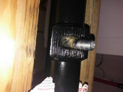

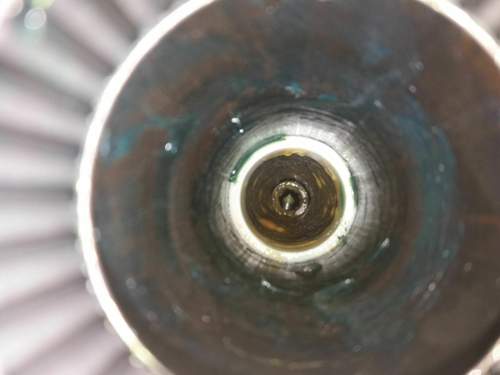

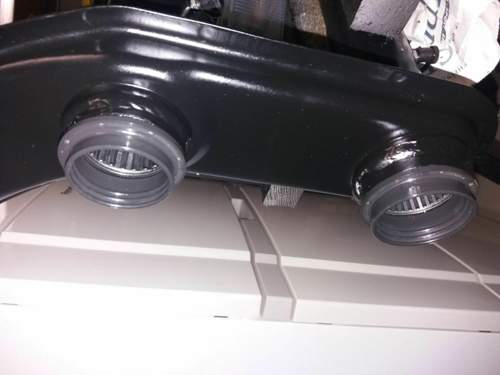

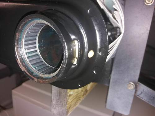

nochmal bisschen nachlackiert. hatte bissle farbe im keller. Steht jetzt zum Trocknen im Wohnzimmer. wenn alles trocken ist wird die Hohlraumkonservierung gemacht.
Die Schilde von der Achse und Achsrohre sind nun mit Hohlraumwax konserviert. immer eine sauerei sowas. Aber fertig. Das gebohrte Ablaufloch wird natürlich frei gehalten.Schmiernippel auch mal getestet ob alles funktioniert.
Heute ist ein CSP Päckchen gekommen 🙂

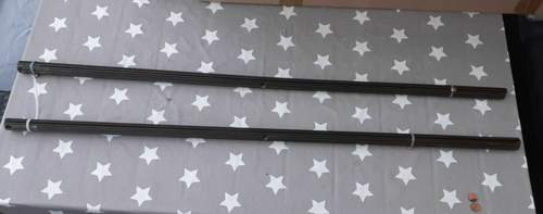

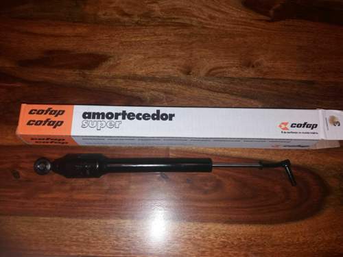

Neue Gummis für die Achse ( war schon bissle hartnäckig bis die drin waren) und einen neuen Lenkungsdämpfer dazu geholt. Wird bei der Montage gleich neu gemacht.

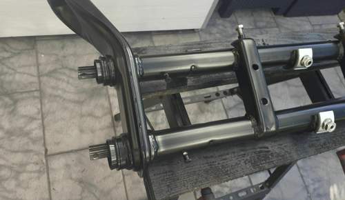

So. Federpakete sauber machen . Fetten. Und in die VVA einbauen . Wieder ein Schritt weiter 🙂
Federpakete drin . War schon bissel fummelig. Nächster Punkt , Einbau. Irgendwann 😉 . . . .

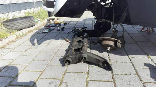

So hab mich heute dran gewagt und es war ne scheiss arbeit und bin nicht fertig geworden. Achse alles drin. Die tragarme gingen meineserachtens schwehr rein . Lenkgetriebe mach ich morgen fest. Ebsmenso alle schrauben nochmal nachziehen . das war ne Aktion die Achse rein zu heben .
Zum Ende hin bin ich an eine Bremsleistung am hauotbremszylinder hängen geblieben. Hab es nur noch tropfen gesehen. Kann man die Leitung einfach wieder reinstecken. Sieht aus als wäre sie nur gesteckt.
Ein Frage:
Ich hab beide rasterstellen oberste Einstellung . Alles eingebaut . Der Käfer steht komplett bis auf die Stabistange(brauche neue halter)
Er stand dann recht hoch da, war auch oberste Stellung der Radterplatten (radmitte zu kotflügelkante ca 35cm)
Jetzt wollt ich anfangen die höhe einzustellen.
Auto Aufgebockt. Bis Räder kurz überm Boden war. Obere Rasterplatte gelöst.Dann hats kurz geknallt. Die rasterplatte ist dann ein Stück nach unten gerutscht.dann festgezogen.ok.
Untete rasterplatte gelöst.
Ich habe dann Wagen soweit abgelassen , bis die Höhe (radmitte zu kotflügelkante ) passt.
Ich bin jetzt bei 32cm. Ich bekomm den aber nicht mehr höher auf die 35 cm.
Ich hab den nochmal aufgebockt.stossdämpfer ab gemacht. Die obere Rasterplatte bekomm ich nicht mehr in die höchste Stellung. Was mach ich falsch? Muss ich den Tragarm wieder aus dem achsschenkel rausheben um die Stellung wieder zu erreichen?

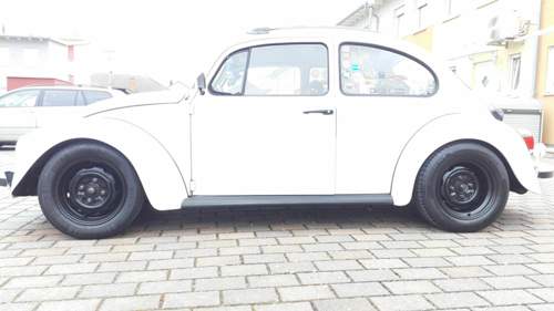

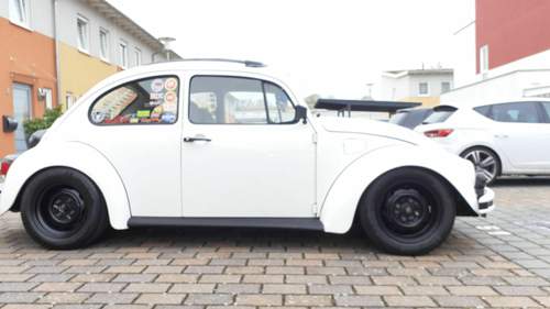

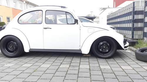

Vollgetankt. Jetzt mit 165/65er 4.5x15. Schleiffrei. Aber recht tief. Radmitte zu kotflügelkante und vollgetankt 29cm. Ob des beim tüv durchgeht?????
Die 5.5x15 mit 195x60 zu knapp.
