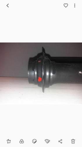

Ein Loch unten in die Blechdopplung setzen 6mm. An der tiefsten Stelle.
Alles andere wird zu einem Zulaufloch für Wasser.
So wie im Bild von Ludibug gezeigt,nicht anders.
Und von da wie schon gesagt einmal fluten ,aber besser mit Wachs ,und leerlaufen lassen.

na dann. mach ich mich nächste woche mal dran und bohre 2 Ablauflöcher und mach eine Hohlraumversiegelung.
wahrscheinlich werde ich im oberen Bereich auch ein Loch bohren , um eine gute Versiegelung zu gewähleisten.
@Vari-Mann Damit das ganze nicht als Wasserzulauf dient , kann ich ja das loch mit einem Karrosieriestopfen verschliessen.
Allgemein zum Zustand der Achse: Meine Einschätzung nach recht gut. Schweissnähte auch absolut in Ordnung. Gesamteindruck ist auch gut.

ok. Danke Red1600i .
ich hätte ja unten das neu gebohrte loch auch offen gelassen, eben als wasserablauf. da ja dort kein ablauf vorhanden ist wird es wohl sinn machen, das ich da nachträglich eins rein mache.Deshalb die frage.
Das loch was ich mit einen Karrosseriestopfen verschliessen würde wäre im öberen bereich des Schildes. Das Loch sollte für die Konservierung dienen.Da an dieser stelle man gut in den Hohlraum gelangt. ob das jetzt sinn macht? keine ahnung. deshalb die Frage an die profis unter euch.

zu den Löchern. . . es dürfte ja statisch keine Probleme geben mit zwei löchern im Schild. oben nicht. unten wirds knapp mit dem bohren. aber da muss ein loch rein

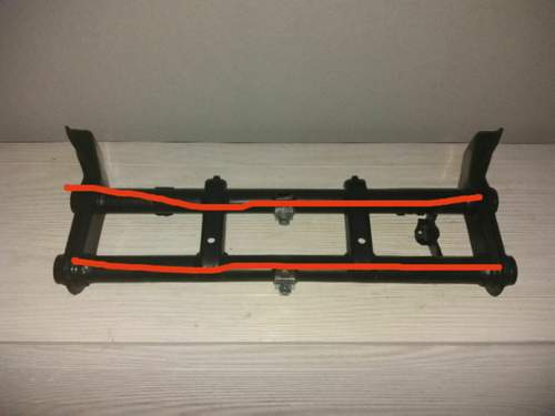

wie sieht das überhaupt aus mit dem Achsenfett.Die achse is ja komplett leer.Also Fettlos.
Werden die Kompletten Achsrohre , also von einem ende zum anderen ende, an den Rasterplatten hindurch/ vorbei komplett mit Fett gefüllt? das wären dann ca 4- 5 Fettkartuschen.
Oder fettet man nur die Federpakete komplett ein und schiebt diese dann durch die Achsrohre und füllt die Achse nur über die Nippel.
ich hatte ja noch nie eine komplett leere achse.
gruss aus der Pfalz
Du musst aus deiner alten Achse die Fettschmiernippel rausdrehen und in die neue eindrehen. 4Stck. Da wird dann geschmiert bis es aus den Manschetten der Tragarme rausdrückt.

Ja das mit den Nippeln ist mir klar. ich habe meine Achse jedes jahr abgeschmiert. die war ja aber schon mit Fett voll. Die frage die sich mir stellte ist die, ob über die ganze länge das Rohr mit Fett gefüllt werden muss. das Könnte ich ja am besten vor dem einbau machen.
Du pumpst das Fett doch zwischen den 2 Lagerstellen ein .
Nicht hinter den Lagern bis es aussen raus kommt.
Dazwischen ist nicht viel Platz der gefüllt werden muß.
Schau doch mal rein ich das Rohr,innen Lager oder Gleitbuchse,aussen garantiert ein Nadellager.
Eiene Kartusche reicht zur Erstschmierung/Befüllung aus wenn du sie zusammengebaut hast.
Besorg aber 2, denn nach einigen km wirst du ja wohl nachmieren um sicherzustelllen das überall was angekommen ist.

ich hatte nur geschrieben , ob ich die Achse nur über die Nippel füllen soll oder einfach komplett von links nach rechts über das ganze Achsrohr mit Achsfett "Flute"
Ist das fett nicht eigentlich nur für die Traggelenke gedacht. Glaube nicht das unbedingt die ganze Achse voll sein muss.
