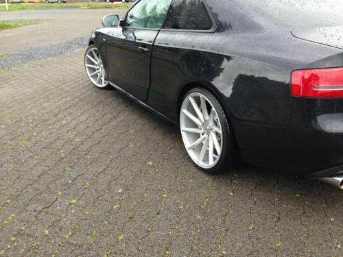

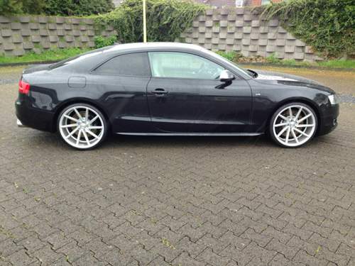

Da bei der Bestellung wohl unter den den Tisch gefallen ist, dass hinten eigentlich ET42 mit 8 oder 10mm Platten Richtung ET 34/32 gearbeitet werden sollte, und nun alle Viere in ET30 geliefert wurden, hatte ich schon ein bissel Panik das es hinten Probleme geben könnte. Mit der ET30 Vergleichsfelge war es hinten verdammt eng. Da die CVT aber etwas graziler ausfällt, war meine Sorge unbegründet. Die CVT ET30 passen, auch zum Erstaunen des Werkstattleiters, mit der RS5 Bremsanlage und Radnabe recht problemlos in die S5 Radhäuser. Soweit so gut, die Abnahme beim TÜV ( doch kein Werkstatt-TÜV, da es mittlerweile wohl ein Traglastgutachten für Vossens gibt ) lief problemlos .. war ja auch mein Lieblings-TÜV der meinen Wagen genauestens kennt 😉
So hat der "Schwarze" jetzt rundrum 10,5x20 ET30 mit 275/25/20er Dunlops - rein optisch wirkt er durch die stärker gezogenen Reifen wieder etwas höher wie mit den 265/30/20ern.
Der absolute Knaller ist die Ruhe im Lenkrad bei jeder Geschwindigkeit ( zumindest bis knapp 200 🙄 .. keine AB ) .. nicht das geringste Zittern, absolut perfekter Rundlauf und Auswuchtung. Ich war eigentlich davon ausgegangen, dass die breiten Felgen sich an der empfindlichen A/S5 VA irgendwie bemerkbar machen, aber weit gefehlt, nichts, absolute Ruhe. Hoffe nur, dass das so bleibt 😉
Auf Grund des "tollen" Wetters heute, ist das Fotoshooting ins Wasser gefallen.. habe aber ein paar Fotos mit dem Handy gemacht.

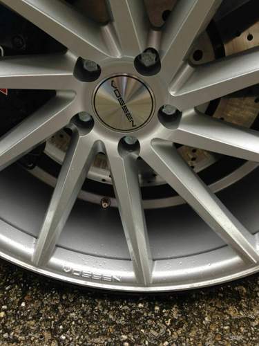

Vielleicht kann mir auch jemand bei der Frage weiterhelfen welche Art Stecknuss ich für die Radschrauben brauche? .. Mercedes passt da nicht und beim Händler sind mir die Dinger nicht aufgefallen.. und die Pedanten unter Euch werden auf einem Foto vielleicht auch bemerken was mir schon unter den Nägeln brennt 😁
Vossen CVT 10,5x20
Da geht noch was
Was mich da wohl nervt?

.. na ist ja eine metrische Schraube mit M14x1,5 und das passende Werkzeug sollte sich finden lassen, sieht ja fast aus wie Torx E16 oder E17 🙂

Super, die ET30-Lösung finde ich deutlich besser als ET42 mit Distanzen.

Dank des 25er Querschnitts sind die Reifen gut 1 cm flacher, was auch zur optischen Höherlegung beiträgt. Mit den 265/30 fand ich die dezente Tieferlegung stimmig, jetzt finde ich ihn viel zu hoch.
Ist bezüglich Fahrkomfort durch den flacheren Reifen ein Unterschied zu spüren?

Das Vossen Logo der Nabenkappe ist nicht parallel zum Logo der Felge?

Ja, die ET30 rundrum sind perfekt, keine Distanzen nötig, im nachhinein bin ich froh das die Bestellung so gelaufen ist 😉
@Josh schrieb am 30. April 2015 um 20:01:25 Uhr:
Ja, die Höhe wirkt jetzt schon wieder fast wie "Serie"... naja es gibt ja noch nette andere Federn von Eibach oder halt Gewindefedern 😁
Der Fahrkomfort leidet weniger wie gedacht, ich fand den Unterschied zumindest auf der Komfortstellung des Fahrwerks erstaunlich klein und für mich keines Falls unangenehm. Auf Dynamik kommen aber kurze Stöße schon härter durch - da sieht man wie gut das DR Fahrwerk ist.
Was allerdings auffällt, ist der Zugewinn an Lenkpräzision - da folgt er deutlich präziser jeder Lenkradbewegung.
😁 genau... ich werde dann immer zum "Monk". Von außen lassen sich die Kappen auch mit gummierten Handschuhen nicht verdrehen, ergo muss das Rad runter und dank der seltenen Radschrauben kann ich das nicht - das gibt eine schlaflose Nacht 😁 😁 😁
Erstmal Glückwunsch dottore🙂 aber richtig krass finde ich wie hoch nun dein Wagen da steht im Vergleich zu vorher.. der Reifen Querschnitt ist ja richtig extrem wenn ich mir deinen mit den Rotoren vorstelle...ixh dachte meine 255er auf 9J ziehen sich 😁

@Dottore herzlich willkommen im 10,5x20/275/20 Club 🙂 sehen ja erste
Sahne aus! Wow stehen satt hinten im Futter 🙂 freue mich schon morgen auf eine live Vorstellung! Hoffe bist noch da wenn ich komme. Haha wo man hier alles drauf achtet echt Monk mäßig 🙂 sind die dunlops wieder lieferbar oder hatte er irgendwo welche noch gebunkert?
