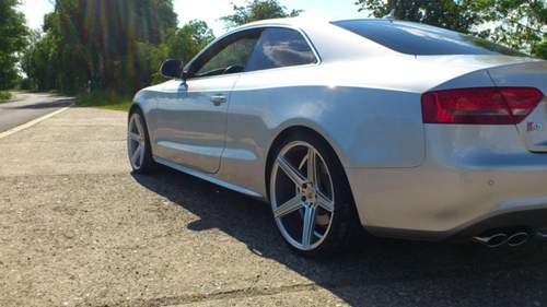

möchte Vossen CVT auf meinen Audi A5 haben. Vorher will ich mich aber Informieren welche Dimensionen vorne und Hinten auf den A5 mit s-line Fahrwerk passen. Welche et/j usw. Es geht um die 20" Variante. Villeicht hat da einer von euch schon Erfahrung gesammelt und möchte diese mit mir Teilen 🙂
Bin aus Österreich und da dürfen die Felgen nicht über den Radkasten hin ausstehen.
Würde mich sehr über eine antwort freuen.

10,5x20 rundum. Et kannst du bis ca 30 gehen. Dann aber besser einen nicht all zu breiten Reifen. 265 30 oder 275 25. der Wagen sollte dann aber auch tiefergelegt werden.
Danke für die Antwort. Ich möchte aber das s-line sportfahrwerk so lassen wie es jetzt ist. Deswegen frage ich nach. Welche Dimensionen muss ich nehmen wenn ich nur die Felgen ändern will? Sind nicht VA und HA verschiedene Varianten?
Aber das wirkt doch nicht mit dem fahrwerk. Du kannst auch vorn ne 9 er Felge fahren. Oder rundum 9 Zoll Breite. Ja nach Geschmack. Die 10,5 er stellen eher das Maximum dar. Auf der 9er würde ich dir einen 245er Reifen empfehlen mit 30 er Querschnitt. Die Einpresstiefe kannst du bis ET 20 frei wählen.
Alles klar. Gibt es einen händler (Online oder so) der die Vertreibt. Oder wo man sie günstiger gebraucht Kaufen kann? Habe schon einige Internet Seiten durchgeschaut aber finde die Felgen mit der Richtigen et nicht.
Wird schwierig gebraucht was zu finden. Wheelscompany kannst du fragen. Die vertreiben Vossen in Deutschland.

Fahre VOSSEN CV3 mit 10j×20!
Hab 245er gummi drauf, wirkt schön wuchtig.
NATÜRLICH musst du den wagen tieferlegen, ansonsten schaut das relativ komisch aus.
Ich fahre ein H&R!!
Mein FELGENHÄNDLER kann dir vossen NEU und GEBRAUCHT, ORIGINAL oder NACHBAU besorgen.
Kannst mich bei Interesse kontaktieren.
Lg
