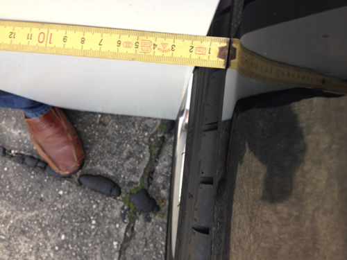

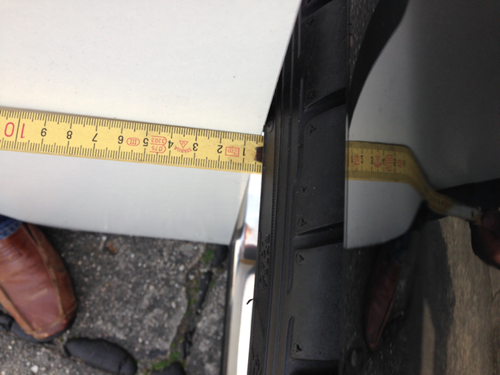

Habe heute mal ein bissel gemessen und dabei gemerkt das die 10,5"x20 Schmidtfelge mit dem 305er Schluppen ja ET20 ! hat.
Gemessen steht das Rad samt Reifen 13mm über, davon gut 3-4mm Gummi bis zum Horn welches durch den Edelstahlschutz auch noch etwas weiter raus steht... innen sind etwa 25mm Luft zum Stoßdämpfer - ET30 könnte bei der CVT also ganz gut passen auch weil der 275er Reifen sich schon deutlich zieht.
Am Mittwoch habe ich einen Termin beim Händler wo wir mal verschiedene ET probieren werden. Da wir die ETs und Felgenbreiten kombinieren können, wäre sogar eine Kombination von vorne 9"* und hinten 10,5" möglich.. mal sehen. Wenn alles so passt wie ich mir das so vorstelle, dann wird bestellt 😁 .. ( so ein Shoppingsonntag wirkt wahre Wunder 😁 )

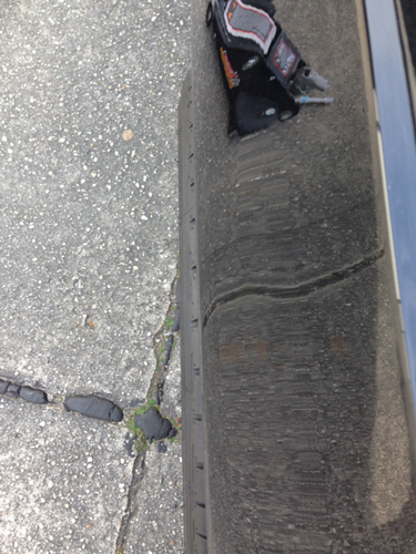

Das mit den unterschiedlichen Reifenbreiten ist keine von mir präferierte Lösung. Ich bin sowas mit 255 vorne und dem 305er hinten ja schon gefahren. Der Geradeauslauf bei hohen Geschwindigkeiten ist nicht so toll und wenn er irgendwo eine Spurrille gab, dann zog die den Wagen wie ein Magnet an.

Das mit rundum 10,5 wäre natürlich die Ideallösung. Ich bin mir auch ziemlich sicher, dass das passt mit dem 275er. Ich fahre auch Mischbereifung und kann eigentlich nichts negatives sagen. Das mit den Spurrillen habe ich allerdings auch. Ab 220 Km/H wird er auch etwas unruhiger. Kann aber auch am sehr tief eingestellten Fahrwerk liegen.
Denke das unruhige Fahrverhalten kam von den 305ern auf der HA - mit den 265ern rundrum ist ruhe.

Heute war Anprobe - auf der VA ist ET30 sowas von knapp, nicht an der Spurstange auch nicht am Radträger sondern am Bremssattel. Die Felgen sind ja extrem konkave und mit dem RS5 Sattel sind da gerade 2-2,5mm Platz bis zum Sattel. Mit der Kotflügelkante haut das so gerade hin ( konnten nicht ganz einfedern ) - Hinten ist es außen mit ET30 zu knapp ( Felge würde am Kotflügel 2-3mm anstehen) und daher haben wir dort ET42 gewählt und setzen das Rad mit einer ( vermutlich 10er ) Distanzscheibe passend. Reifen werden 275/25/20 Dunlops.
Die Vossen CVT 10,5x20 sind jetzt bestellt und morgen erfahre ich den Liefertermin ( sollen etwa 14 Tage sein ).
Kosten wird der Spaß 3999,99 € inkl, Reifen, Montage und Eintragung 😉
