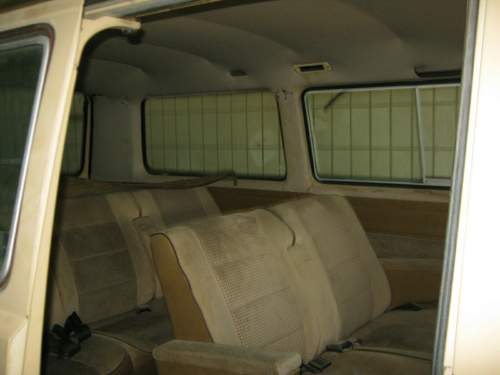

Servus zusammen,

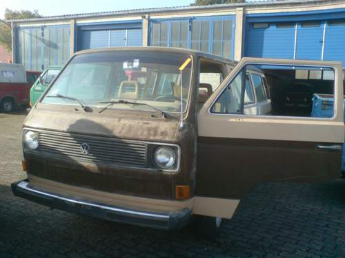

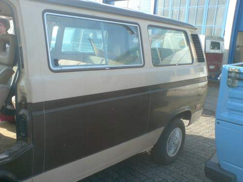

am WE hab ich mir einen VW Bus gekauft. Es ist ein 82er T3 Vanagon GL mit 2,0 L CV Motor. Der Bus hat eine braun/beige Lackierung, 7 Sitze und schaut soweit original aus.
Der Bus ist rosttechnisch in einem guten Zustand. Er hat sehr wenig Fugenrost, ich hab nur auf der Fahrerseite hinten ein bisschen entdeckt. Vorne hinter der Stoßstange blättert der Lack ab. Sonst gibt's nur kleinere Stellen, ein paar Kratzer und kleine Beulen.

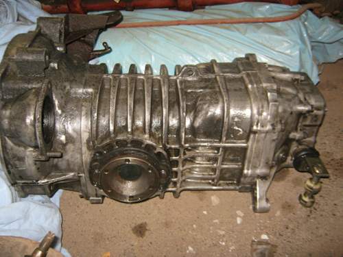

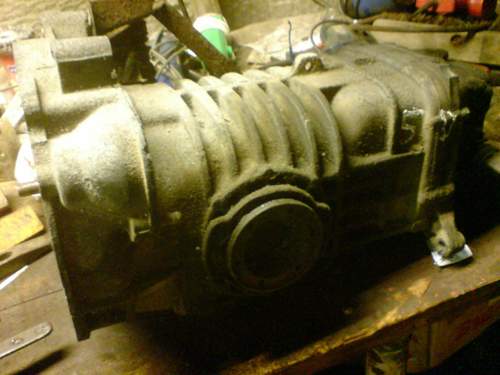

Ob der Motor läuft weiss ich noch nicht. Das Getriebe war zwar dabei, muss aber noch eingebaut werden.

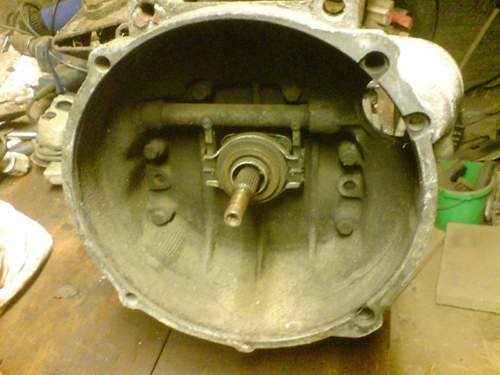

Bei der Prüfung des Getriebes ist aufgefallen, dass der Kupplungsnehmerzylinder fest ist. Das Getriebe schaltet ordentlich. Aber: Ich zitiere mal AHSIMP1: "das Diff hat gefühlt etwas Zahnflankenspiel, wenn man eine Antriebswelle blockiert + die Gegenseite vor- + zurückdreht!
Am Achswellenflansch geschätzte 1mm."
Vlt könnt ihr da n Tipp dazu abgeben!? Ist das zuviel Spiel?
Der Bus muss natürlich umgerüstet werden, damit er hier zugelassen werden kann. Die nötigen Teile hab ich dazubekommen.
Es kommt sicher auch noch viel Arbeit an Bremsen, Fahrwerk, etc. Da muss ich noch prüfen, was dort alles nötig ist.

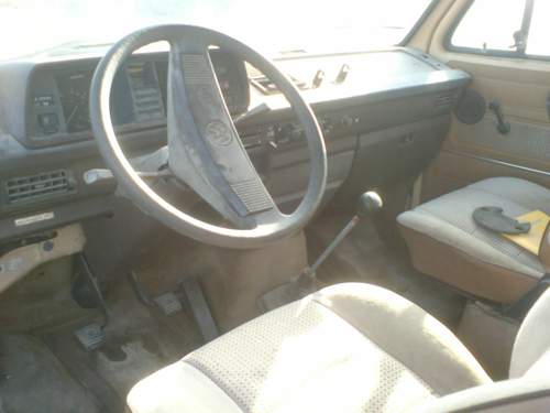

Weiterhin braucht der Bus eine Grundreinigung. Der Bus lief bis vor einigen Jahren in Arizona, der Lack ist vorallem auf dem Dach und am Heck von der vielen Sonne angegriffen. Im Bus befindet sich Haufenweise Sand, der natürlich auch in allen Ritzen und Ecken hängt.
Mittelfristig will ich den Bus zum Multivan/Reisemobil umbauen. Er soll im Sommer als Spaß-Hobby-Freizeit-Urlaubs-Bus dienen.
Schöne Grüße
Flo

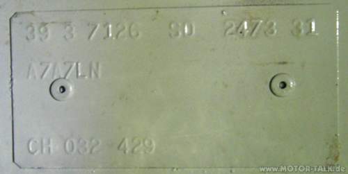

Hallo!
Habe meine Lufti-Plakette mal entschlüsselt (Anhang) und das Produktions- bzw. Plandatum sollte passen. Der Fahrzeugidentnummer (FIN) nach wurde sie Ende September gebaut (Datum aus der "AKTE"😉, die Plakette sagt 39 3 was dem 23.09.1981 entspricht. Bei mir ist die laufende Nummer der FIN: CH032429 (C für MJ 1982) Schreib mir mal deine dann überprüfe ich das mal in der Akte.
Sonst gibt meine Plakette nicht viel her, nicht mal der MKB CV steht drauf. Typ 247 ist klar, Doka links gelenkt.
Stefan
PS: Ich sehe es jetzt als amtlich an, meine Doka ist genau 17 Tage älter als ich! 🙂

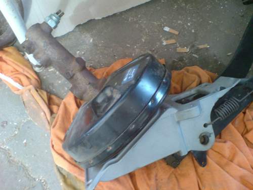

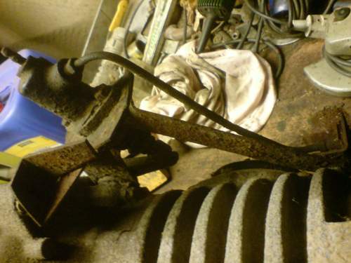

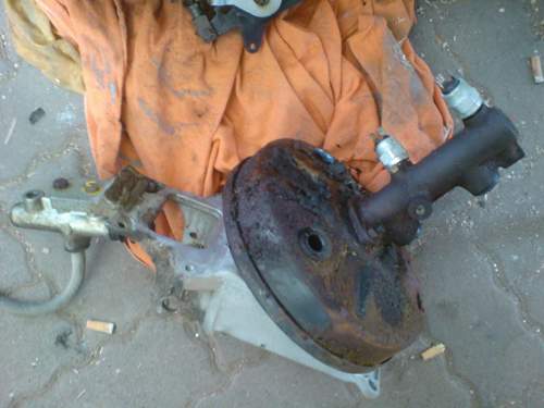

Am WE gabs auch endlich mal wieder kleine Erfolgserlebnisse.
Der momentane Plan ist, das Bremssystem auf Vordermann zu bringen.
Es schien uns so, dass der Hauptbremszylinder undicht ist. Er verlor also Bremsflüssigkeit in den Fußraum. Weiterhin ist mindestens der Radbremszylinder hinten rechts undicht.
Um den Hauptbremszylinder mit dem Bremskraftverstärker auszubauen, muss erst aufwändig das Armaturenbrett ausgebaut werden. Das Lenkrad wird gelöst und weggeklappt.
Dann müssen im eingebauten Zustand noch die Pedale abgebaut werden. Alles in allem bricht man sich dabei mehrfach die Finger! :evil: Man bräuchte sowieso noch 2 Hände vorne am Bauch, Fingerspitzen mit Schlitz, Kreuz und Inbus... : Ja so als Cyborg würde es sich bestimmt gut Schrauben lassen, Aber jetzt zurück zum Thema.
Aus diesen beiden Kombinationen haben wir "auszweimacheins" gemacht. Herzlichen Dank für den edlen Spender.
Am Ende haben wir es noch geschafft, die neue Kombination einzubauen und die Lenksäule wieder einzuhängen und festzuschrauben, damit der Bus beweglich bleibt.

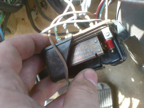

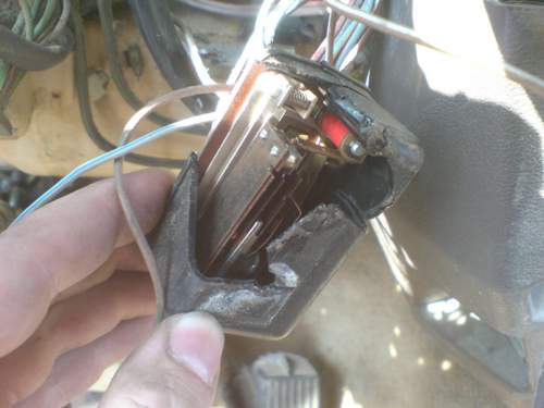

Vor Bremsen und Motor, noch n kleiner Einschaub:
Gestern und heute ist das Armaturenbrett wieder eingezogen. Alles wieder verkabelt, alle Lüftungsschläuche verlegt und angeschlossen.
Weiterhin hab ich noch die Anschlüsse an HBZ, BKV und Kupplungsgeberzylinder angeschlossen.
Was ist das? (siehe Bilder) Hängt zwischen HBZ und Lüftungshebeln.
Schöne Grüße
Flo
Es scheint eine Art Sicherheitsschalter/Schutzschalter zu sein. Für die Zusatzheizung? Steht da irgendwie in Zusammenhang mit dieser. Aber nix weiter. Nur dass man den Schalter resetten kann.
Habt ihr ne Idee?
Moin,
kann das ein Relais mit thermischem Schutzschalter sein? Das Blech auf dem ersten Bild ganz unten sieht so ein wenig nach Bimetall aus.
Grüße, Ulfert
