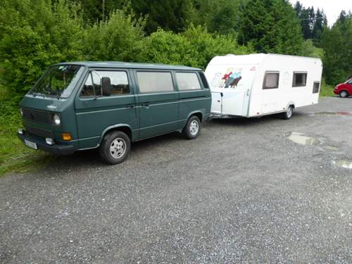

Moin,
ich habe ein Benziner mit 95 PS und habe 1350 Kg am Haken. 1x im Jahr fahren wir von Hannover an den Bodensee und müssen über die Kassler-Berge. Gefühlt der schwiegste Teil der Reise. Aber machbar.

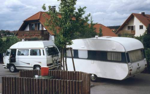

Mein alter Hänger früher war glaube ich fast immer gefühlt zu schwer, da meist mit viel zu viel Krempel beladen, aber der Bulli hat das prima gezogen. Es war aber auch ein Multivan Whitestar mit von Öttinger auf 125 PS getrimmter wassergekühlter Benziner mit 2,1l Hubraum.

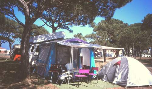

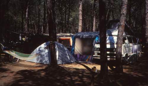

Das ging so lange gut, bis ich mal beim Anfahren (an einem Gardasee-Kreisverkehr) wohl die Kupplung zu schnell kommen lies und dann bei meinem Hänger schlagartig beide Verbindungsbolzen abscherten. Danach habe ich den Hänger daheim gelassen und ein Vorzelt, Sonnensegel und Kinderzelt mitgenommen, um alles (einschließlich der Kid's😉) unter zu bringen.😁
Der Öttinger hat übrigens dann irgendwann mal in den Kasseler Bergen seinen Geist aufgegeben. Das nur zu dem Thema, dass das wohl keine Berge mit richtigen Steigungen sind🙄😎
Nur mit Wohnwagen
Mit Lagerzelt
Mit Vorzelt
