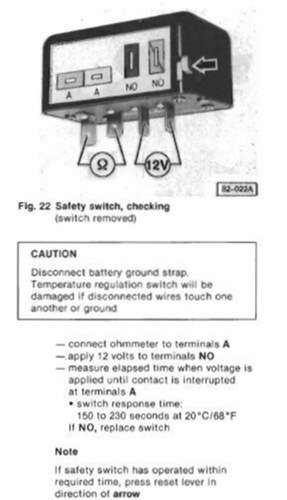

Booster-switch
Moin,
das scheint ein Zeitschalter mit Bimetall zu sein - z.B. für die Glühkerze einer Zusatzheizung.
Grüße, Ulfert

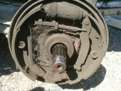

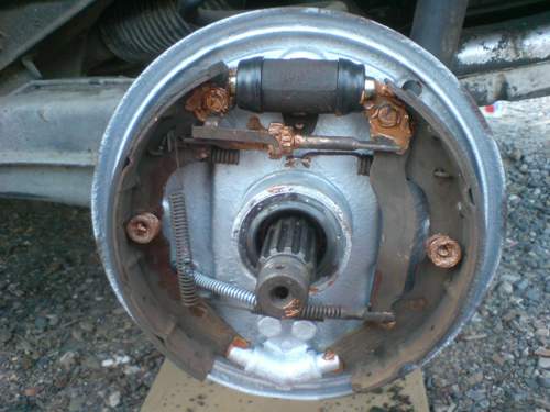

hinten rechts war der RBZ undicht, den und die Beläge haben wir getauscht, aus dem restlichen Federkram jeweils das Beste rausgesucht. Die Trommel war kurz vor dem Verschleißmaß.
hinten links war er auch undicht, den haben wir aber wieder dicht bekommen, die Beläge waren noch gut. Die Trommel hatte noch mehr Masse als auf der anderen Seite.
Beim Entlüften fiel auf, dass der Kupplungsgeberzylinder(hydrauliche Kupplung) an der Manschette undicht ist. Sonst scheint das System dicht zu sein.
Nächstes Mal wird der KGZ 😉 getauscht und die Bremsen vorne sind dran.
Hier mal ein vorher-nachher Vergleich von hinten links
http://www11.pic-upload.de/23.08.15/j4ucqogt9x.jpg
Ich will garnicht wissen, welche Wüsten-Giftspinne wir uns aus Arizona eingeschleppt haben :?
http://www11.pic-upload.de/23.08.15/c98fx8ffmj8.jpg
Achja: Wer findet den Zusammenbau-Fehler auf dem 2. Bild? :roll: Habs natürlich danach ausgebessert.

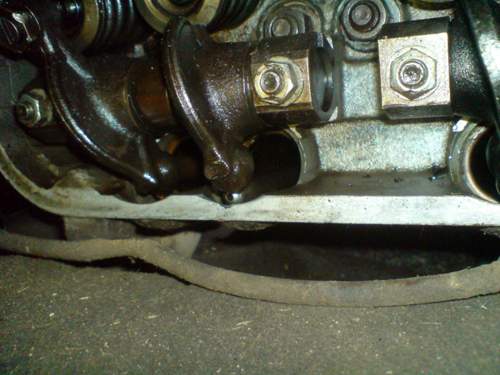

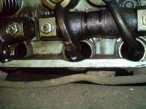

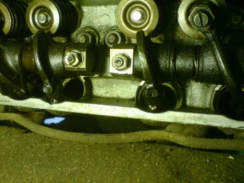

Danach gings weiter an den Motor. Wir wollten zuersteinmal den Ventiltrieb kontrollieren. Beim Abnehmen der Ventildeckel hab ich mich erst gewundert warum da keine Dichtungen drunter sind. Auf der linken Seite ging mir dann ein Licht auf. Da hat schonmal jmd dran gearbeitet und aufgegeben. Bei Zylinder 3 und 4 sind die Kipphebel der EV gebrochen. (siehe Fotos)
Hm zuerst dachte ich, dass da die Ventile falsch angesteuert worden sein müssen. Sprich Nockenwelle falsch eingebaut oder so. Aber der Motor muss ja vorher gelaufen sein, allerdings nicht mit den Kipphebeln/wellen. Und vlt nicht mit den Köpfen, die sehen zumindest unter den Deckeln auch ölfrei aus.
Die Frage ist also, warum hat jmd die Kipphebel und wellen getauscht? Da muss es ja vorher schon ein Problem gegeben haben. Und diese sind dann gleich beim 1. Start zugrunde gegangen. Und der Jenige muss das schließlich auch gemerkt haben, es waren ja nur kleine Kipphebelstücke zu sehen. Die größeren hat er noch rausgeräumt. Dann war ihm klar, dass er Scheiße gebaut hat und hat beim Deckeldraufmachen auch gleich auf die Dichtungen verzichtet.
Das Problem muss also auch noch weiterhin bestehen. Festgebrannte Ventile? Vom Kolben krummgeschlagene Ventile? Aber warum sollen die EV festbrennen?
Ich werd aus dem Ganzen nicht schlau, vlt hat einer nen Tipp?
