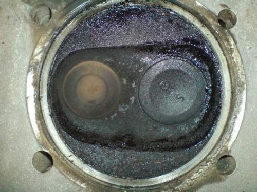

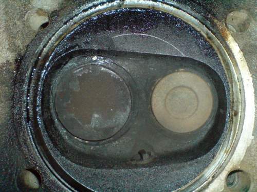

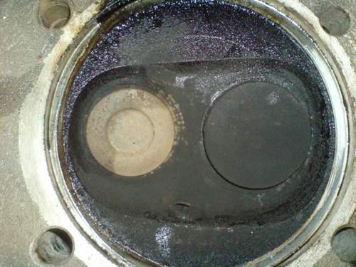

Hi Ulfert, wollte auch erstmal wissen ob er läuft, aber das konnte einfach nicht funktionieren.
Wir haben dieses WE begonnen den Motor auseinanderzunehmen.
Ansauggeweih, Verblechung, LIMA, Gebläserad + Kasten, Motorträger, Kipphebel + Wellen, Stößelstangen + Rohre und Zylinderköpfe sind ab.
Es ist zwar ein riesen Aufwand, das alles abzubauen, aber irgendwie geht's dann doch. Man muss nur draufkommen wie man wann was abbauen kann. 😁
Bei den Köpfen 2, 3 und 4 sind die Einlassventile fest.
Brennräume 1 2 3 4 (siehe Bilder 1-4)
Die Zylinder sind innen schon ziemlich glatt geschliffen.
Zylinder/Kolben 1 2 3 4 (siehe Bilder 5-8)
Bei Zylinder 3 und 4 sind Einschläge zu sehen. Könnte von den Ventilen sein. Ein Zylinder hat unten ein spürbare Riefe. (siehe Bilder 9-11)
Risse hab ich bis jetzt keine gesehen, findet ihr welche?
Die ZK müssten gemacht werden. Wie bekommt man schadenfrei die klemmenden Ventile raus? ZK überholen kostet ab 350€.
Beim Abbau des Motorträgers ist mir dessen Halterung zerbrochen. Keine Ahnung ob das vorher schon war, oder ob ich selber Schuld bin.
Bild hab ich leider keins. Hat jmd die Halterung für den Motorträger abzugeben? Dieses Gußteil, das an den Block geschraubt wird.
KW-Axialspiel ist so bei 0,13-0,14
3 klemmende EV, Riefen im Zylinder, gebrochene Kipphebel. Der Motor ist so nicht lauffähig.
