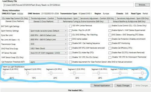

Erstmal sorry an @Wildhase86, hat mir nun keine Ruhe gelassen und es ist die Öltemperatur. War also echt Quatsch von mir. Ich hatte mich mal über das Thema mit einem im Markt sehr bekanten Firmeninhaber der sich auf M Motoren spezialisiert hat unterhalten und der war der Meinung es ist die Wassertemperatur.
Ich habe meinen mal ausgelesen und im Binary geschaut. Unten im Foto sind die überwachten Temperaturen, die kann man mit einigen Tools frei verstellen und auch auf Wasser umstellen. Aber es ist ab Werk ÖL.
Entschuldigt die Verwirrungen.
