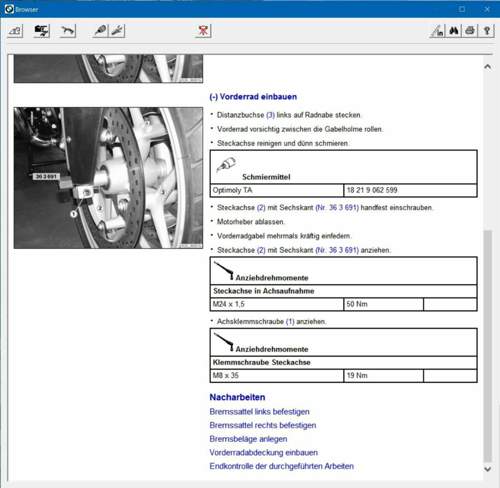

Im Anhang aber mal die Vorgaben zur K28:
https://i.ebayimg.com/00/s/MTE3M1gxMjAw/z/X9MAAOSwYVRhkM53/$_10.JPG
Vorderrad K28

BMW schreibt im WHB und auch in der Bedienungsanleitung explizit vor, das die Achse zu fetten ist. (Dann rostet auch nix) Hauchdünn Fett (egal was) drüber, die Wellendichtringe sollst Du eh mit einem säurefreien Fett einschmieren und Ruhe ist....
Andi du bist echt früh dran 😁
Schau mal in das Jpg von meinem Post oben 🙄
