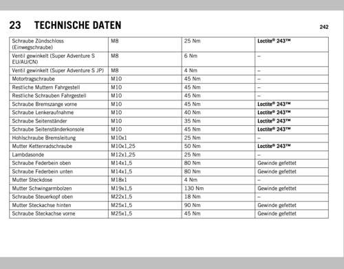

Im Maschinenbau + Fahrzeugbau werden die Gewinde eigentlich nie gefettet.
Mit Betonung auf "eigentlich".
Die Anleitung meiner KTM enthält 'ne ziemlich ausführliche Liste mit Anzugmomenten für die Schrauben am Mopped.
Bei manchen steht ausdrücklich dabei, dass das Gewinde zu fetten ist.
Dabei handelt es sich aber auch um größere Gewibdedurchmesser, die mit relativ hohem Moment angezogen werden.
z.B. die Hinterachsmutter.

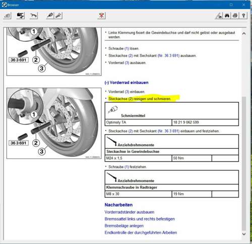

@derSentinel schrieb am 15. November 2021 um 21:25:38 Uhr:
Bei der K1300S fette ich nur das Gewinde....
Auch hier gegen die BMW Werksanweisung:
Die Steckachse ist zu reinigen und zu schmieren (Optimoly TA) und nicht das Innengewinde für die Schraube
https://i.ebayimg.com/00/s/MTE2MlgxMjAw/z/Z2cAAOSwPuBhk1NY/$_10.JPG
Aber der Schlosser weiß es ja wieder mal besser 😎
Steckachse K1300S
@JoergFB schrieb am 16. November 2021 um 07:46:20 Uhr:
Genauso ist es richtig und da brauchen wir eigentlich auch nicht weiter zu diskutieren.
