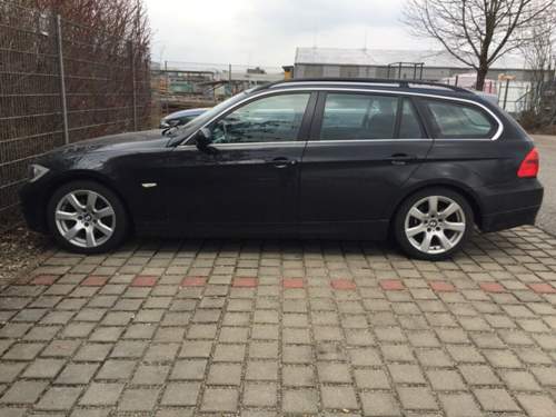

Hier mal ein Bild wie es vorher war
Und das alte hast du nicht bekommen zum vergleichen? 🙁 Das ist der Vorteil vom selber machen. Da sieht man dann, das es eventuell höher ist, als das Originale und kann dagegen steuern. So verbauten die Jungs einfach was da ist und denen ist egal ob der jetzt einen Hängearsch hat oder nicht.
@TijuE91 schrieb am 5. April 2018 um 22:40:22 Uhr:
Ja normale Höhen beim touring. Hinten etwas tiefer, vorne etwas höher. Standard BMW touring.
