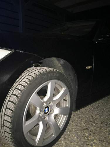

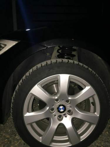

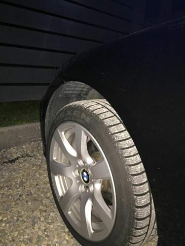

Ja das sah ja noch gut aus mach gleich mal ein Foto vom aktuellen Zustand
So jetzt sieht es so aus
Also ist ca 3cm höher wie zuvor.
Oh fuck, der ist jetzt echt ziemlich hoch.
Denke das die SACHS Domlager höher sind als die Originale von Bmw das die Feder nach 150tkm um 3cm zusammen gesackt ist kann ich mir nicht vorstellen.
Und die Teile Nr verglichen mit dem Lieferschein hat auch übereingestimmt.
Also an deinem wird das Federbein auch nur in den Achsschenkel gesteckt und dann geklemmt. Das muss abet bis Anschlag kommen. Wenn jetzt das Federbein anders ist oder es nicht richtig eingesteckt wurde oder alles zusammen 3cm Höhe bringen, ist es echt blöd gelaufen.
Eventuell mag ja mal jemand hier seinen ausmessen? Achsschenkel bis Unterer Federteller wäre interessant zu erfahren...
Der sieht echt wie ein Offroader aus. Ich glaube ich werde auch mal über einen Wechsel nachdenken. Die Dinger sind bei meinem schon gute 11 Jahre alt und sollten eh bald brechen.

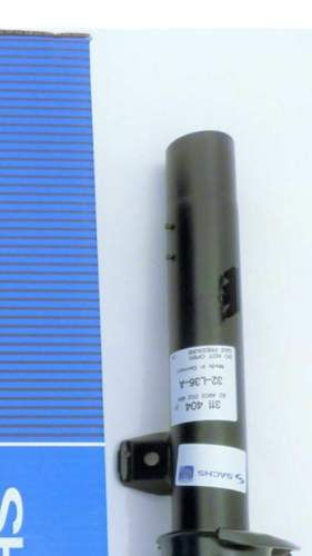

Unten auf dem Bild ist de Dämpfer von Sachs abgebildet für was sind eigentlich die 2 kleinen in der Art Knöpfe wo da raus stehen

Das sind die Domlager für das Serienfahrwerk.
Wie sieht es mit den restlichen Teilen aus? Passend die zusammen? Liste mal die Teilenummern auf.
Die beiden Pins sind für die Positionierung am Radträger. Die müssen in den Schlitz rutschen.
Das Fähnchen dient als Anschlag an Radträger, muss also am Radträger aufliegen. Das würde ich mal prüfen.

So wie gesagt wurde, die Stifte sollten im Schlitz vom Achsschenkel versenkt sein. Der verjüngte untere Teil sollte bis Anschlag im Achsschenkel sitzen und das meiste guckt unten heraus. Wenn das nicht bis Anschlag drin ist, kann es schon 20mm Höhe ausmachen.
