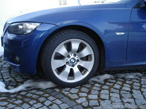

so, hab meine Federn nun drin. Ich habe nun doch sofort meine Sommerräder drauf machen lassen, so dass ich in den Bildern und in meinen Erfahrungen nun folgenden Vergleich habe:
Winterräder 17'' RFT ohne Federn vs. Sommerräder 18'' Non-RFT mit Federn
Optisch bin ich vollkommen zufrieden -- seht selbst.
Das Fahrverhalten ist wirklich toll, was aber auch am Umstieg auf Sommerräder liegen kann. Ich hatte beim Wechsel auf Winterräder aber nicht den Eindruck, dass das Fahrverhalten deutlich schlechter geworden ist. Er liegt nun tatsächlich sehr sehr gut.
Der Fahrkomfort ist gut. Ich bilde mir sogar ein, dass kleine Unebenheiten besser ausgebügelt werden als vorher. Lediglich bei starten Unebenheiten wie Schlaglöcher oder Gullideckel merkt man schon, dass es Sport-Federn sind. Härter als der M3 ist er aber nicht :-)
Ich bin bis jetzt erst nur Landstraße gefahren. Sobald ich mal wieder auf die Autobahn komme (und da bin ich nicht sonderlich oft), werde ich nochmal berichten. Auch werde ich beobachten, ob sich die Federn noch etwas setzen.
Gruß,
Molt

ich seh da keinen unterschied.
gruß
rd
gruß
rd
lol, da bist du wohl der einzige ;-)

Ich hatte ohne Federn (d.h. Serienfahrwerk) sowie habe mit Federn auch mit Tacho 250 keinerlei Unruhe im Auto. Auch in Kurven liegt er satt.
Hab's sowohl mit RFT als auch Non-RFT erlebt. Vielleicht solltest du mal mit dem Reifendruck spielen.
ok, nach langem schauen erkenne ich auch langsam, dass er wirklich serienfahrwerkshöhe hat. könnte man ihn jetzt noch tieferlegen?
gruß
rd

Dem muß ich leider teilweise zustimmen. Es sieht zwar nicht schlecht aus, aber er hätte durchaus noch einen Tick tiefer gehen können. Ich bin derzeit noch am überlegen was ich mache...
