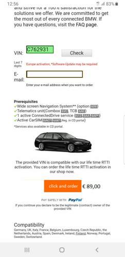

@Mathaka schrieb am 15. September 2019 um 12:08:43 Uhr:
Über den USB Stick wird den Diensten ja nur der aktive Dienst FCD (Floating Car Data) hinzugefügt - der Dienst wird über die aktive SIM abgefragt und mit Daten gefüttert. Laut Anbieter muss man nur dafür sorgen, dass die SIM aktiv ist - man muss wohl nicht den VI+ Dienst erwerben ...
So wie es da steht, muss ein aktiver CD - Vertrag laufen. Und solange wird auch dass RTTI angezeigt.
Also mit Abo. Schade.

Das Abo würde nur dein CD Vertrag sein. Das Freischalten von dem RTTI über diese Seite wäre einmalig, so lese ich es heraus. Mich würde es aber auch reizen.
