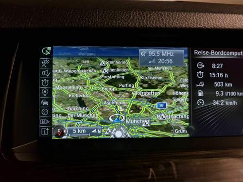

Aktivierung ist einfach, aber man bekommt kein direktes Feedback. Geduld ist das Zauberwort.
Dann aber alles in "grünem" Bereich 😉
Im F11 von 10/2010 funktioniert es nur im Zusammenhang mit der grauen Karte/Verkehrslage
@comand schrieb am 19. Dezember 2019 um 13:41:24 Uhr:
Ja, das war im CIC-System aber noch nie anders. Auch BMW liefert diesbezüglich bei RTTI-/Connected Drive-Buchung nichts anders ...
