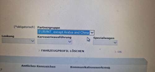

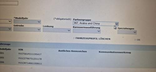

Ich schreibe mal ganz kleinlaut unten hin: du hast aber schon "europa" exkl China ausgesucht bevor du ausgelesen hast @TowingDoerte ? Oder einfach mal den dice test gemacht?
@Drehzahlmama schrieb am 24. September 2024 um 11:58:26 Uhr:
Erzähle mir mehr 😮!?
Meinst du beim Fahrgestellnummer/ Fahrzeug eingeben? Muss ich das Auto als Asiatische anklicken oder wie? Habe bislang noch nicht nochmal testen können, werde aber den oben erwähnten Treiber nehmen und dann probieren
Beschreibung sollte bei den Bildern stehen
Ok am Handy sieht man es nicht.
1. Bild China und Arabisches Fahrzeug
2. Bild Europäisches Fahrzeug
Da ich ein China dongle habe, müsste ich dann China und Arabische auswählen? Oder verstehe ich das falsch
Da geht es nicht um dein Dongle sondern um dein Auto…
Gruß Didi
Also ich habe bei der Fahrzeug Auswahl EUR / INT angegeben und hatte halt diese Problematik das Beim VIN auslesen und Diagnose dutzende Fehler entstanden sind. Ich habe heute etwas Zeit, werde mal den neuen empfohlen Treiber Probieren
