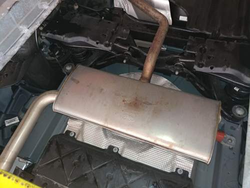

So, bei mir klappert es jetzt auch im Endtopf. Ich würde sogar meinen, es ist noch schlimmer, als bei dir.
Ich hatte den Wagen vorhin mal auf der Hebebühne und habe mit meinem Cousin (KFZ Meister) die Ursache überprüft und es kommt definitiv aus dem Endtopf. Ich hänge an diesen Beitrag mal eine MP3 Datei an, die ich vorhin aufgenommen habe.
Da bin ich ja schon gespannt, was der Ford Händler dazu sagt.
Desweiteren ist mir aufgefallen, das der ganze Auspuffstrang bereits nach knapp zwei Monaten fleissig vor sich hin rostet. Sowas kenne ich von ganz früher, aber nicht mehr bei meinen Autos der letzten 20 Jahre. Nun wird man sich wohl wieder an den Gedanken gewöhnen müssen, den Auspuff alle 4 Jahre wegen Durchrostung austauschen zu müssen. Top !

Kann die datei ned abspielen aber eben denke da hat sich die dämmung innen gelöst.. und das klappert jetzt da rum..

Würde sagen ab zum Händler und nen neuen montieren lassen auf garantie.

Na das ist mal ein Foto... Rostiger Auspuff mit dem Ford Stempel drauf. Sollte man mal ne Werbekampagne damit starten. Weiterentwickelter Werbeslogan: Ford, da rostet (und klappert) was 😉. Na wenn‘s nicht so traurig wäre, gell... Wahrscheinlich steht in der Bedienungsanleitung irgendwo, dass man diese beiden Mängel nicht auf Garantie reklamieren kann (damit der Händler einem dann sagen kann, dass ihm leider die Hände gebunden sind). Vielleicht muss man ja auch eine 50 km Freiklapperfahrt machen, analog OPF Freibrennung, wer weiss...?!
