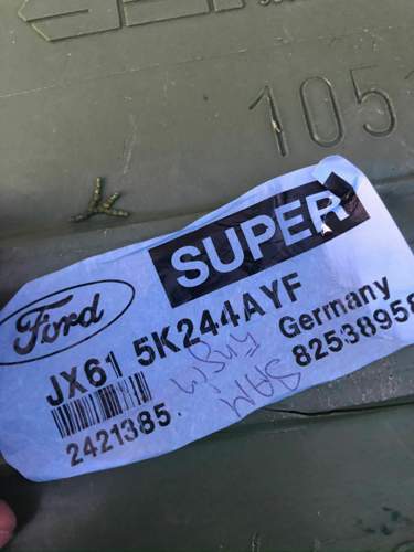

Kannst Du mal die Teilenummer von Deinem Endtopf posten? Steht groß neben dem Ford Logo auf der Unterseite. Ich weiss, dass es eine Änderung des Endtopfs aufgrund eines grenzwertig ausgelegten Blechs gegeben hat. Wurde bei mir getauscht.
Siehe Anhang, kannst du etwas mit der Nummer anfangen?
Ja, das ist die Variante mit dem rappelnden Blech. Mittlerweile gibt es mindestens zwei neuere Versionen des Nachschalldämpfers. Die Version nach Deinem hat das Rappeln nicht mehr (82528158). Danach gab es noch eine Änderung an den Endrohren aus Gründen der Kosteneinsparung.
Bei meinem Focus ST-line 1,5 mit 134 kW wurde der Schalldämpfer schon zweimal ausgetauscht und rasselt immer noch. 82538958 ist auch wie eine alte Rasselkiste. 😕
Hier den Aufkleber, der darauf war
