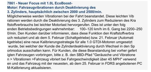

es geht um folgendes Fahrzeug: Focus Turnier 1,5 Ecoboost 182PS ST-Line
Da ich hauptsächlich Pendelverkehr auf der Landstraße fahre, ist mir ein merkwürdiges Pulsieren (momentan würde ich auf Abgasstrang tippen) aufgefallen, dass bei einer Drehzahl im Bereich von 2000 bis 2500 U/min in Kombination mit minimalem Gasgeben (also Geschwindigkeit halten) auftritt. Es lässt sich ziemlich gut provozieren, wenn man im ersten Gang bei ca. 2500 U/min mit konstanter Geschwindigkeit fährt. Das Geräusch verschwindet sofort wenn man die Gaspedalstellung ändert, egal ob man den Fuß vom Pedal nimmt oder stärker beschleunigt.
Das Geräusch ist kein gleichmäßiges Brummen, sondern hört sich eher so an, als würden der Motor in diesem Betriebszustand etwas an der Abgasanlage in Resonanz bringen und niederfrequent pulsieren lassen.
Mag sein, dass es sich hier nicht um einen Mangel handelt, aber ich finde es recht nervig und würde es wenn möglich beseitigen lassen.
Es wäre super, wenn das jemand mit einem vergleichbaren Fahrzeug mal bei sich ausprobieren könnte.

Wurde eben aufgeschaltet
E6e6092b-172d-4310-b948-9648ab425259
Und das Gleiche jetzt bitte für den 1,5 EB.
Ist aber mal wieder die absolute Billiglösung. Ein beworbenes Feature wird nicht sauber umgesetzt - dann schalten wir es eben ab.
