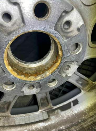

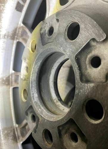

nachdem auch ich furchtbare Vibrationen (hauptsächlich vom Heck) zwischen 80-130kmh hatte, habe ich gestern mal meine Radnaben vermessen. Diese sind eigentlich auch schon außerhalb der Toleranz.
Nun aber zum positiven Ergebnis:
Mir ist die Auflagefläche / Zentrierung der Felge aufgefallen. Dort befand sich massiv Rost und Aluoxid, eine flächige Aufnahme war nicht mehr gewährleistet. Man muß sagen, daß die Felgen bereits ca. 9-10 Jahre alt sind... Ich habe mit 320er Schleifpapier nun die Zentrierungen in der Felge gereinigt und kann berichten, daß ich keine Vibrationen mehr habe. Im Sommer prüfe ich das auch bei den Sommerrädern, dort wird es vermutlich gleich aussehen.
Anbei noch Bilder.
Vorher
Nachher
