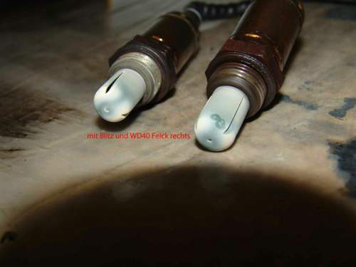

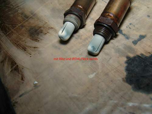

Bilder von meinen "alten" Sonden im Anhang..
diese sind weiß überzogen sieht aus wie Schimmel 😉 und haben teilweise nen grünstich (ähnlich grünspan)..
Laut Bosch währe das weiße Benzinadditive/zusätze und oder Ölverbrennungsrückstände
das grünliche deutet auf Glysantin hin... *argh* ich will das mal nicht hoffen 🙁
im Anhang Bilder mit und ohne Blitz..
der Dreck kommt vom WD40 am Öllappen *g*

diese Sonde war etwas "zickiger"... d.H. nach 1,5-2 umdrehungen wollte sie nicht mehr weiter..
also wieder rein geschraubt und wieder raus wieder rein und raus.. aber es ging nicht..
also noch ein schluck WD40 ans Gewinde und sie ging butterweich raus..!
9. die Öffnung oben im Krümmer etwas vom WD40 befreit der Rest auf dem Krümmer wird sich im Betrieb "verflüchtigen" *g*
10. neue Lambdas ansetzen mit der Hand fest ziehen und dann die letzten Umdrehungen mit dem Drehmomentschlüssel.
11. Stecker zusammenstöpseln Steckerschutz von den alten Lambdas auf die neuen Umbauen sauber die Kabel verlegen und die Sek. Lupu und Luftfilter wieder anbauen.
so aus der Garage raus hat die MKL schon mal nicht geleuchtet 😉
morgen werde ich mal 60-100KM fahren und schauen was sich "tut"... 😁
Erfolg oder Misserfolgsberichte folgen in den nächsten Wochen.
solange könnt Ihr was über das Lambdabild schreiben...
Gruß 🙂
PS: Bestelle hatte ich die Lambdas über http://www.sparkplugsrus.com für insgesamt 69EUR incl. Versand & Englischer MwSt. (15%) pro Stück.. (138EUR gesamt laut damaligem Umrechnungskurs...)
Bezahlt über PayPal Mittwochs.. Donnerstag ging die ware raus.. Samstag wurde sie in deutschland gescannt (Deutsche Post liefert für RoyalMail aus) am Dienstag dann zugestellt..
für eine EU Sendung doch ganz beachtlich 😁

Wow...das nenne ich mal eine ausführliche Beschreibung...danke dafür. Da ich zum ersten Mal Lambdasonden sehe, kann ich dazu leider nicht konstruktives beitragen. Sehen doch gar nicht so schlecht aus. Aber wer weiß wies drinnen aussieht. Bin gespannt obs was gebracht hat.
Autodata sagt 50NM..
NGK sagt 35-45NM
ich hab 40NM genommen.

Gingen bei dir die Lambdas nicht "einfach so" ab? Oder hast die Schritte 3-5 vorbeugend gemacht?
Wobei, man liest ja schon heraus, dass da ohne WD-40 und Kältespray nicht viel gegangen wäre 😁

Danke für den Bericht😉, interessant wäre noch wie die Werte der Lambdas jetzt sind gegenüber den alten.
Theoretisch müßte ja jetzt voller Kurvenausschlag laut Multimeter das sein.
