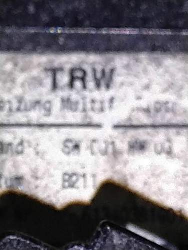

Ich versuche gerade die Teilenummern aus der Anzeige rauszufinden (Man erkennt nicht viel, Anfrage dauert), hast du zufällig die Teile-Nr. vom LRHZ Lenkrad da?
Edit: Finde einfach keine Teilenummer, da immer noch kein Zugriff auf 7zap. Gab es das VFL denn mit Heizung? Finde genau nur ein Allroad Lenkrad mit Lenkradheizung in der Bucht, ohne Teilenummer.

Hab jetzt aber gerade nochmal nachgeschaut und anhand PR Codes und 7zap (Geht wieder) ist es wohl nur das Mufu Leder ohne Heizung, schade. Mithilfe deiner Codes hab ich aber tatsächlich nichts gefunden, da kamen nur graue Lenkräder oder die 3 Speichen bei raus.
Anhand 7zap, 4B0419091 BT/CB/BC, ist das Mufu Leder mit Heizung aber sich wohl einfach nicht zu bekommen 😕
