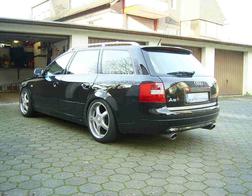

Ich spiele schon sei geraumer Zeit it dem gedanken die Rohre der Auspuffanlage Sichtbar zu machen! EINS LINKS und EINS RECHTS
gerade, leicht abgeschraegt so wie es die S6 modell ab dem FL haben!
Wenn jemand den A6 vom Nachtfalken kennt, genau so moechte ich es haben, PROBLEM ist nur, dass ich die S6 Anlage nicht drunterbringe wegen dem Tank der im Weg ist !

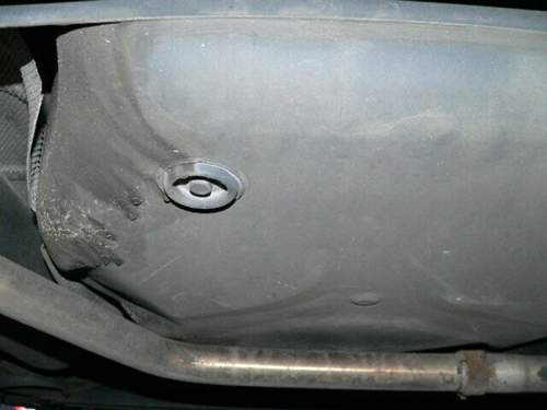

Ein rohr nach Rechts velegen vom endtopf aus um eine Duplex Eigenbau zu machen waere eigentlich exact was ich mir vorstelle, aber da ist Kein Platz, Hinter der Reserveradmulde ist die abnehmbare AHK, und davor ist der Tank!

Klar geht datt auf Doppelrohr umzubauen.
http://www.motor-talk.de/attachment/250237/heck%2001.jpeg
Entweder selber was basteln oder so wie ich 2004 an www.germantuning.de wenden.
Habe seinerzeits 1350€ in Edelstahl ab Kat als Sonderanfertigung bezahlt.
Gruß Frank

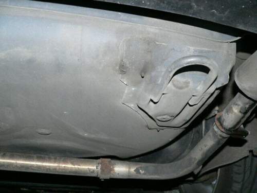

Irgendwo in meinen Beiträgen müssten Bilder drin sein.
Habe leider im Moment wenig Zeit und bin auch ab morgen ein paar Tage nicht zuhause.
Also entweder suchen oder warten.😁😁

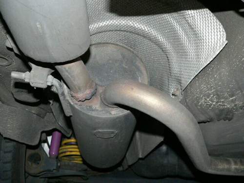

Aber kurz erklärt geht eins von den zwei Endrohren nach hinten raus und das andere läuft parallel zum Topf wieder bis zur Hinterachse zurück.
Von da rüber zur anderen Seite und wieder nach hinten als Endrohr zurück.
Das ganze hat dann noch zwei Verbindungsstellen in dem Querrohr vor der Hinterachse und eine in dem Stück welches als Endrohr wieder nach hinten geht.
So kann man das ganze auch nachträglich eventuell noch was ausrichten da der Edelstahl sich ja erst später richtig setzt.
Gruß Frank

das problem ist wie beschrieben dass der quattro eine andere bodengruppe hat, unter anderem eine einzelradaufhängung hinten hat im gegensatz zur verbundlenkerachse vom fronti, da passt nischt, kein tank und keine achse, gar nichts. da bliebt nur die lösung vom frank, das rohr hinten von links nach rechts rüberzulegen und dann hinten rausführen.... haben ja schon ein paar gemacht, mal mehr mal weniger professionell...
Genau so hab ich mir die Loesung, die ich bauen will, auch gedacht. Ich habe aber trotzdem Zweifel dass ich da am Tank vorbeikomme!
Aber wenn die es so geloest haben, dann muesste es ja gehen!!! Da waeren jetzt echt Bilder interessant!
@Frank: Wenn du wieder Zeit hast waere das echt super ein Bild wo man sieht wie das Rohr am Tank bzw Reserveradmulde Rechts entlang geht!
