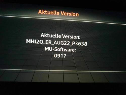

Gibt es beim Update der Software vom MMI Touch was zu beachten? Werden die vorigen Parameter übernommen?
Habe Aktuell diese hier drauf..
das Angezeigte hat aber nix mit einem Kartenupdate zu tun!?
Das ist richtig. Wollte wissen ob es Sinn macht die Software upzudaten oder ob ich das so lassen soll und 2020/21 updaten kann.
