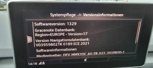

Komischerweise wurde mir bereits am Tag der Abholgung von dem System Kartenupdates für Nord und Süd vorgeschlagen. Da ich nur 5 Updates erhalte und keine unbegrenzte Anzahl in den ersten 3 Jahren, habe ich diesen erstmal nicht durchgeführt. Ich verstehe aber nicht warum so ein Wagen nicht mit den aktuellen Stand ausgeliefert wird, bzw. von dem Händler auf den aktuellen Stand gebracht wird. Würde ich mit dem Update bereits 2 von 5 Updates verbrauchen?
Da das Update über 700 MB groß ist, wollte ich es über MyAudi runterladen und dann per SD einspielen. Dies wird auch so vom MMI angeboten. Jedoch finde ich diese nicht auf der MyAudi Seite. Unter Downloads werden mir nur Bilder von anderen Audimodellen angeboten. 😕

Habe gestern das Update (ca. 12,1 GB) per SD Karte eingespielt - ging reibungslos, sogar trotz mehrfachen "An/Aus" des Wagens, fing das Update immer wieder an der letzten Stelle an, bis es nach ca. netto 45 Min. fertig war.

Das ist noch vorFacelift, also hätte das Update aus dem Link eigentlich funktionieren müssen...
Hab' noch einen Link zur 2022er Karte, Stand Oktober 21:
https://...inment-cdn.skoda-auto.com/.../HIGH12_P195_EU_202145.zip
Zur Sicherheit zeige uns mal ein Screenshot von den Freischaltcodes im roten Menü (Engeneering Menü). Dazu musst Du zuerst NAV und dann MEDIA gedrückt halten. Am Besten aus dem Menü Einstellungen heraus
Wir haben doch hier den Thread VFL ,danke erstmal ,lade gerade deinen link und werde dann versuchen bzw. deinen Angaben zufolge einen Screenshot machen .Ein rotes Menue kenne ich jetzt garnicht.
Ich habe im AH angerufen ,weil bei myAudi steht Händler kontacktieren ,die wissen nicht woran es momentan liegt ,vorabmeinung (nicht sicher ) ,das neue Update kommt erst im Frühjahr ,das aktuelle für mich Herbst 21 habe ich schon .
Im Herbst kamen die 2022er

Update aus deinem Link hat nicht geklappt,habe aber noch eine andere Idee weil das Naviupdate bei keinen meiner (6) Audis bisher über USB geklappt hat es mal über die SD Card zu machen .
Ist mir nämlich erst jetzt eingefallen das irgendwie die USB Anschlüsse bzw die Sticks Probleme machen.
Auf der SD war noch Version 20 von 2019 drauf ,ich teste.
motor muss nicht laufen
du kannst dabei fahren
den wagen auch abstellen , er macht dort weiter wo er aufgehört hat

nein ; war schon immer so
egal ob SD USB oder Online
