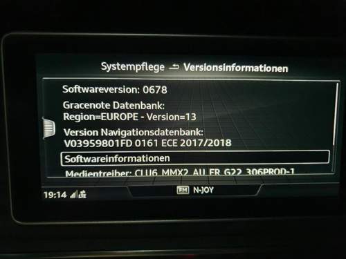

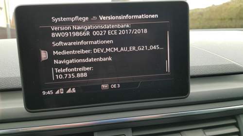

@spuerer Klär mich jetzt bitte auf, ich hab mittlerweile das Update für die Satellitenansicht anstatt GE drauf (und funktioniert auch) aber kein Q im Medientreiber. Wie passt das dann zusammen?
Das geht nur mit einem Update bei einem aktiven Konto und dem qualcom Prozessor.
Das mit dem Q als Unterscheidungsmerkmal ist nur beim großen Navi der Fall (Hersteller Harman Becker im A4,A5,Q5,Q7). Du hast das kleine. Da kann man es nur an der Fahrgestellnr und Baujahr / Softwarestand prüfen und nicht so pauschal sagen...Nur soviel: ab Baujahr 45KW2016 sind die Chancen recht hoch, dass man es updaten kann.
Du kannst dir unter erwin.audi.com die TPI anzeigen lassen, hier hochladen geht aus urheberrechtlichen Gründen nicht.
Ein Hack, die Satellitenansicht ohne connect zu kriegen, sehe ich als aussichtlos. Die Daten kommen jetzt direkt vom Audi-Server, vorher wurden sie über diesen von google weitergeleitet (ahnlich wie bei einem proxy Server) und das wurde mit dem Hack bzw.der Änderung im Anpasskanal umgangen. Deshalb war danach aber auch gar kein Zugang zum Audi-Server möglich, connect Menüpunkt war deshalb weg.

Wo finde ich das, dass bei mir "Q" fehlt?
Auf deinem Screenshot unter Medientreiber (schon x Mal weiter vorne beschrieben!!!) und ich sehe es zusätzlich auch an deiner Softwareversion.
