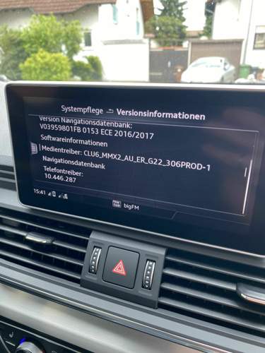

Hey Leute,
Ich bin wohl zu blöd die Versions Info von MMI zu finden.
Ich habe folgendes gefunden (siehe Bild im Anhang). Aber wo genau findet oder erkennt man die Versiob vom MMI -.-
Danke.

Edit2: habe es gefunden. Einfach zu blind ^^
242a5eaa-22e4-462a-abb2-cb6638060e31
5a5d5622-5247-4aaf-974d-6878ba08ae54
Mit der Cluster6 Software geht das mit remote_HMI aus...
Danke für deine Antwort habe die Version nun auch gefunden. -.-
Nvidia passt, Version passt, damit sollte Remote_hmi = off auch die GE Ansicht wieder zurückbringen.

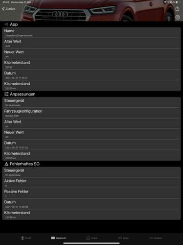

Also mit ODB 11 hat es auch bei mir geklappt.
Anbei ein Screenshot mit den Anpassungen. Wischzeiger + Remote hmi = off.
Nun habe ich nach dem Einstellen den Fehler gesehen (war laut Zeitstempel schon vor der Anpassung beider Werte vorhanden). Demzufolge sollte es ja nicht daran liegen ..
Kennt den Fehler jemand ?
Habe in den letzten Tagen probiert ein Online Navi Update (West + Süd Dtl) durchzuführen, aber durch die lahme Geschwindigkeit (200kb/s…..) dauert das ewig und wird nicht fertig.
Sucht man nach der Fehlermeldung, dann findet man viel, aber nichts genaues -.-
A18ae40c-8de0-476d-a953-1276532cf04e
4442119c-aec0-4a7f-8ad3-795c13f5068f
falsches Navi Update drauf...
