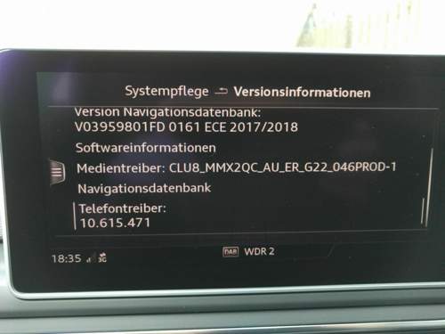

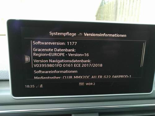

Habe nun auch noch eine Verständnisfrage:
Mein S4 ist BJ18 mit großem MMI 1177 und Lizenzen bis 05.2021.
Laut MMI habe auch die die MMX2Q... , also der Qualcomm Prozessor (siehe Photos im Anhang).
Bisher Google Satellitenansicht, aber offensichtlich nur noch bis Ende 2020.
Habe beim Freundlichen nachgefragt und werde ein MMI Update erhalten, da für mein Fahrzeug die TPI gilt.
Welche Version wird nun auf das MMI aufgespielt?
1329 oder wie hier im Thread erwähnt die neueste 5092 ?
Und bleiben meine Einstellungen im MMI (Individuelle Fahrzeugeinstellungen, Abstand bei Tempomat, Bluetooth usw.) erhalten, oder müssen alle Werte neu eingestellt werden (Kopplung des Telefons usw...) ?
Danke und Gruß...
Oliver
S-mmi
S4-mmi

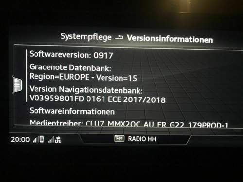

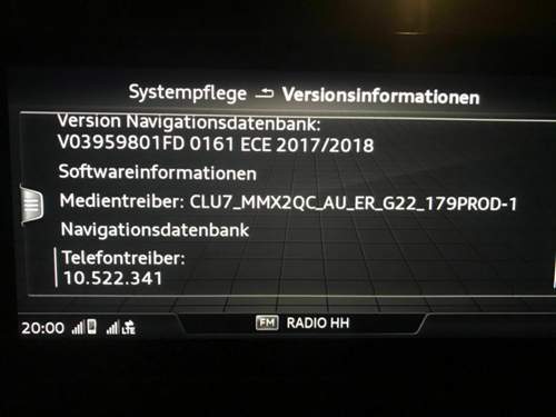

könnt ihr mir sagen welcher Prozessor bei mir verbaut ist? ( wegen der Google Earth Ansicht)
Hab den Wagen gebraucht vor einer Woche abgeholt EZ 06/2017. Wie ist das generell, müsste nicht die aktuelle Software seitens Audi aufgespielt worden sein? Der 60.000er Service wurde vom Händler durchgeführt.
Gleiche konstellation wie bei mir. Ich hab auch 6/17 und vor 14 tagen abgeholt ;)
Ich hatte auch nicht die neuste version drauf. Auch trotz 60k service.
Geh zum freundlichen und nenn ihm die tpi nummer. Dein prozessor sollte passen.
Die Updaten dir nichts ohne das es jemanden sagt. Die TPI ist bei vielen 2017ern nicht Sichtbar. Da muss man schon nachbohren oder woanders machen lassen. Wenn nach den mmx2 ein q kommt ist es eine Qualcom Einheit.
