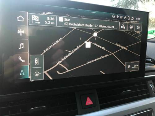

ich habe es eben ausprobiert. Wenn ich die Tankstelle anklicke, erscheint das angehängte Bild. Daran ändert sich auch noch einiger Wartezeit nichts. Ich habe es mit mehreren Tankstellen unterschiedlicher Marken versucht.
Wenn ich die Tankstelle aufrufe, ist die Schaltfläche „Details“ ausgegraut („ Das gewählte System ist zur Zeit nicht verfügbar“). Eigenartig...
Weiß nicht, ob das bei den billigen Tankstellen funktioniert. Bei meiner Supermarkttankstelle im Ort geht es auch nicht. Hängt vielleicht davon ab, ob eine Tankstellen ihre Preise an die hinterlegte Datenbank sendet. Da sind die Tankstellen der Ketten wohl im Vorteil.
Bei Total und Aral ging es auch nicht. Werde es mal beobachten und die Connect-Hotline anschreiben. Vielleicht fehlt ja irgendwo ein Haken...

Geht eigentlich bei allen Tankstellen, da die Daten von der Markttransparenzzentrale (wie auch immer die hieß) kommen, wo ALLE Tankstellen die aktuellen Preise senden MÜSSEN.
So, geht wieder. Habe unter my.audi.com > Funktionen > Funktionsübersicht > myRoute den Eintrag "Erweiterte Point-of-interest (POI) Anzeige" deaktiviert und wieder aktiviert. Seitdem zeigt er wieder die Kraftstoffpreise an und auch die "Details"-Schaltfläche ist nicht mehr ausgegraut.
Ergänzung: Es hat dann immer genau einen Start funktioniert, beim nächsten Mal nicht mehr. Per Webseite (s.o.) ließ es sich aber immer wieder aktivieren. Der Fehler war also gut nachzustellen. Habe dann direkt der Connect Hotline geschrieben und nach einer sinnlosen Standardantwort und entsprechend nachdrücklicher Reaktion meinerseits wurde das Problem dann dauerhaft (bis jetzt...) behoben.
