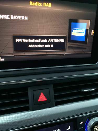

Weiß einer wo man das abstellt ? Macht meiner seit ein paar Tagen, muss immer mit dem AUS Knopf die Meldung weg drücken. Auch das Radio wird dadurch lauter, hat meiner vorher nicht gemacht.
Danke....
Verkehrsmeldung
Das findest du im rechten Menü, also da wo das Plus auf dem MMI-Screen ist.
Erreichen tust du das Menü mittels rechten Menü-Knopf vom Jockschuttle.
ja nach rechts in Radio Menü, da war ich schon drinnen, kann aber nichts finden.
Ich drücke das Drehrad nach rechts ins Menü. Oder mit dem rechten Knopf neben dem Drehrad ?
Das habe ich nicht nicht versucht
Ob du das Rad rechts drückst oder den Knopf daneben, kommt aufs selbe raus. Dann auf Radioeinstellungen. Verkehrsfunk.
