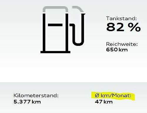

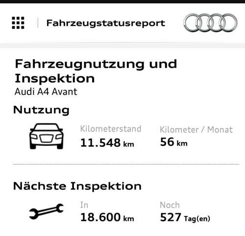

Ist euch das auch schon aufgefallen, dass unter myAudi im Fahrzeugstatus die Durchschnitts-km pro Monat statt pro Tag stehen? Nach der Anzeige müsste mein B9 schon 9,5 Jahre alt sein :)
Die Online-Funktionalität hat für mich den Charme eine privat gebastelten Homepage.
Status
Jupp, ist bei mir auch so, kürzlich ist mir das auch ins Auge gefallen.
Meiner ist 17 Jahre alt...
@einjedermann schrieb am 31. Oktober 2016 um 22:33:46 Uhr:
Dann hast du ja bald schnell das H Kennzeichen. ;)
Ja, ist bei mir sich so und bereits "in Arbeit" bei Audi. Würde zumindest nach Rückruf von "service@audi.de" und Abklärung an die entsprechende Fachabteilung weitergeleitet.
Die angegebenen Kilometer stimmen übrigens auch dann nicht, wenn man den Text in Km/Tag ändern würde.
Da die angezeigten KM auch auf der Webseite falsch angezeigt werden, ist das kein Bug in der App, sondern auf den Audi Servern. :(
Das hatte ich mir so zusammengereimt, dass das die km/Tag sind, die ich gemäß Leasing fahren darf. Das kommt dann in meinem Fall genau hin.
