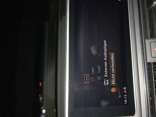

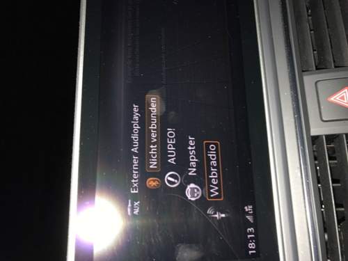

D.h., dass auf dem Bogen im MMI der WLAN Medienplayer zu sehen sind und drunter Aupeo, Napster und das neue Webradio? Und das Problem ist, dass nur beim WLAN Medienplayer nichts auftaucht?
Das würde bedeuten, dass das Handy richtig im Wifi vom Wagen ist und wohl auch die MMI Connect App läuft.

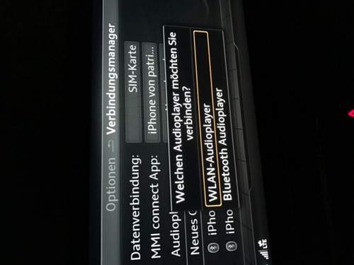

Was sieht man denn im Verbindungsmanager? Da gibt es zwei getrennte Einträge für den WLAN Medienplayer und für die MMI Connect App. Gibt es bei "WLAN Medienplayer" gar keinen Quelleneintrag und bei "MMI Connect App" wird das richtige Gerät angezeigt?
Ich habe einen aus 12/15, da habe ich meine eigene Sim-Karte drin, eine eSim hat der noch nicht
Ich gehe auf den Verbindungsmanager und wähle:
-Audioplayer
-Wlan-Audioplayer(neues Gerät verbinden)
Dann erscheint auch die Meldung mir dem Server. Die MMI-App habe ich gestartet.
Auf den Bildern habe ich noch den Punkt Medien abfotografiert.

@Stalder schrieb am 30. Oktober 2016 um 18:16:38 Uhr:
@harlekin_ schrieb am 30. Oktober 2016 um 08:22:11 Uhr:
-Audioplayer

Das Smartphone ist also bereits mit dem WLAN des MMI verbunden? Mein Bekannter hatte das MMI mit dem Hotspot des Smartphones verbunden. Da kam auch eine Fehlermeldung bezl. des Servers.
@Dietmar F. schrieb am 31. Oktober 2016 um 08:42:20 Uhr:
Und da geht das alles nicht mehr. Warum auch immer. Die App nutzt wohl kein Broadcast, um das MMI zu finden.
@P.Roman
Habt ihr die MMI app auch Mal im Vordergrund laufen lassen (ohne das das Display vom Handy aus geht)?
Evtl. sollte man zunächst versuchen, den Fehler einzugrenzen.
Dabei haben sich die folgenden Schritte bewährt:
Erster Schritt: GSM (Telefonie) am Smartphone ausschalten, MMI App deinstallieren
Zweiter Schritt: WLAN des MMI suchen und verbinden.
Dritter Schritt: Mit dem Smartphone über das MMI WLAN eine Internetseite aufrufen.
Wenn keine Website aufgerufen werden kann, liegt der Fehler in der Verbindung zum MMI.
Wenn das aber funktioniert, die MMI Connect App installieren und starten - wenn es dann nicht geht, liegt es an der App oder am Smartphone-Interface.
