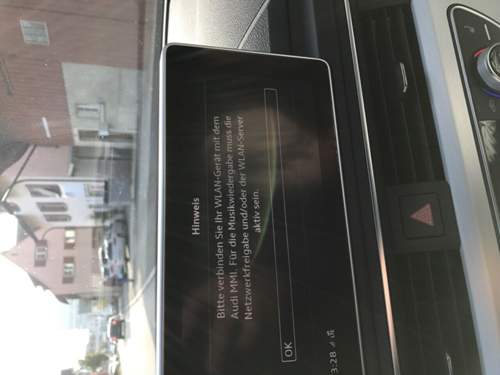

Ich kann keine Musik über Wlan abspielen, nur über Bluetooth, alle Apps werden angezeigt, Napster und co, aber Der Wlan-Audioplayer meint nur das der Server aktive sein muss! Das hat beim A3 immer wunderbar geklappt!
Alles auf einem iPhone 7 Plus!
Der Händler weis auch nicht weiter!
@Stalder schrieb am 28. Oktober 2016 um 19:28:15 Uhr:
Photo?
Wie 'gehst' du ins Internet? Falls du einen A4 Modelljahr 2017 hast, wird die Verbindung für die Connect-Dienste ggf. über die eSIM aufgebaut und der WLAN Betrieb muss kostenpflichtig dazu gebucht werden.
Internetverbindung ist von eSIM abhängig, WLAN Hotspot ist afaik nur von gebuchtem (und noch gültigem "Connect" abhängig.
"Internetverbindung über eSIM" kann man aber auch in den von Stalder angesprochenen "A3" Modus bringen, indem man eine eigene SIM (wie beim A3) ins MMI steckt.
@Stalder schrieb am 29. Oktober 2016 um 23:54:36 Uhr:
@harlekin_ schrieb am 28. Oktober 2016 um 20:42:54 Uhr:
Photo?
D.h., dass auf dem Bogen im MMI der WLAN Medienplayer zu sehen sind und drunter Aupeo, Napster und das neue Webradio? Und das Problem ist, dass nur beim WLAN Medienplayer nichts auftaucht?
Das würde bedeuten, dass das Handy richtig im Wifi vom Wagen ist und wohl auch die MMI Connect App läuft.
Was sieht man denn im Verbindungsmanager? Da gibt es zwei getrennte Einträge für den WLAN Medienplayer und für die MMI Connect App. Gibt es bei "WLAN Medienplayer" gar keinen Quelleneintrag und bei "MMI Connect App" wird das richtige Gerät angezeigt?

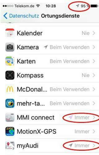

Seit dem letzten Update der MMI connect App ist auf meinem iPhone der Ortungsdienst permanent aktiv, auch wenn die App nicht läuft. Das war vorher nicht der Fall.
Ist das bei euch auch so?
@vip-klaus schrieb am 30. Oktober 2016 um 09:31:48 Uhr:
Ausgefülltes Ortungsdreieck oder leeres?
http://www.idownloadblog.com/2016/01/21/iphone-ipad-location-services/
So sieht das bei mir aus. Wenn ich in den Einstellungen den Ortungsdienst für die MMI connect App versuchsweise deaktiviere, verschwindet der Pfeil in der Statusleiste oben rechts neben der Batterieanzeige.
Das ist definitiv neu.
