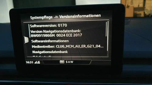

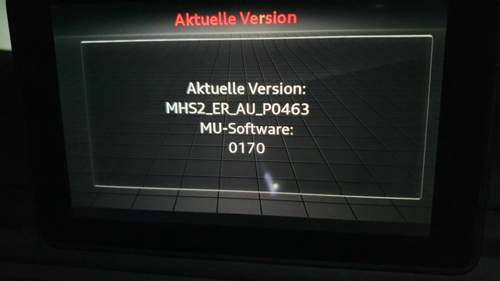

Kahn mir einer sagen was ich für eine Version habe
bin neu mit Audi b9 mit mmi 3g habe ich keine Probleme gehabt
Mmi
Mmi
du hast das klein navi ^
MHS^ ...
Danke scotty18
Die frage ist welche Version ist die aktuelle
das es das kleine navi ist das weiß ich

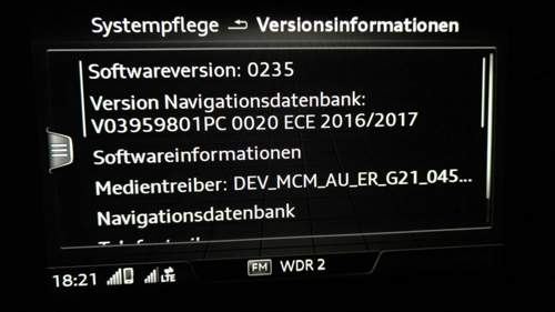

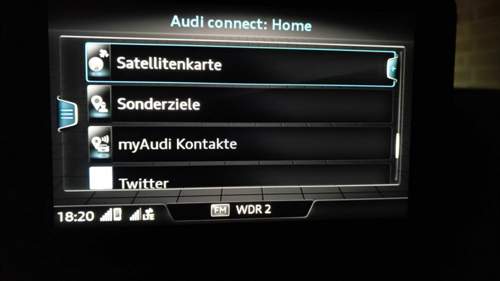

Ich habe vor 2 Wochen 0235 aufs kleine aufgespielt bekommen. Damit habe ich auch Satellitenkarten.
A4 Avant von 12/2016
