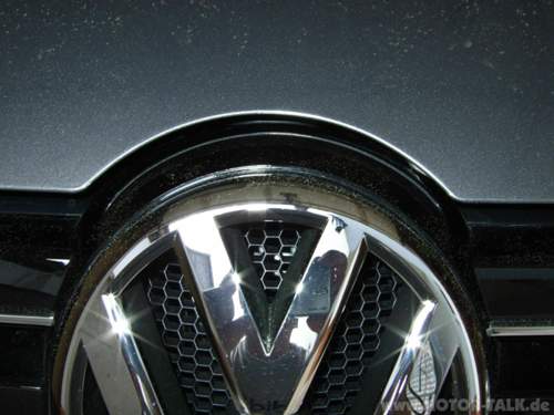

anbei ein Bild: Kühlerlogo und Haube, rechst schaut die Dichtung raus (Haube wird gerichtet).
Gibt es diese Dichtung schon bei den ersten Golf VI?
Oben wurde vermutet, dass die Dichtungen geändert wurden. Mal sehen, ob es so ist. Daniel und ich machen Bilder.
Logo-dichtung

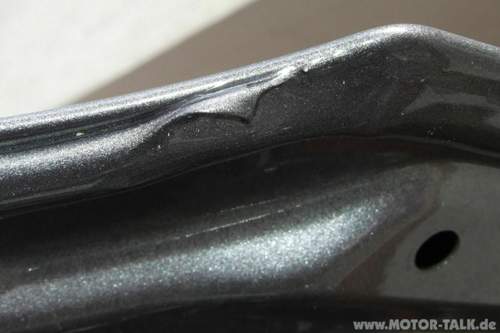

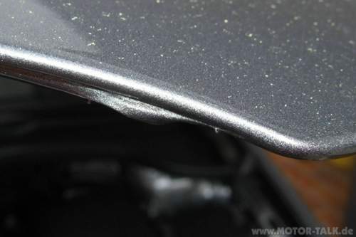

Asche über mein Haupt, ich versinke gerade im Boden, "Dichtung am Logo vorne", es ist eine Lacknase, die da rausschaut, grrr.
Lacknase-unten
Lacknase-seite

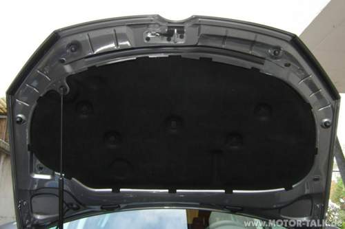

@ all
GOLF VI HL TSI DSG gebaut am 7.04.2009
1. Bild: Motorhaube von unten
2. Bild: Motorraum (gestern war ich bei leichtem Regen unterwegs, keine Spritzer)
Sitzen die Dichtungen unter der Motorhaube bei euch an anderen Stellen?
Haube-042009
Motorraum-042009
Sitzen bei meinem Golf (2.0 TDI) auch an der gleichen Stelle!
