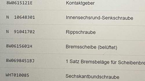

@urq schrieb am 1. Mai 2022 um 12:06:25 Uhr:
Das sind Dehnschrauben,immer neu kaufen wäre mein Rat.Das kostet nicht die Welt.
Kennst du die Teilenummer ? ..
Nein,ich habe nicht mal die Rechnung.Ich bin einfach zur Audi Werkstatt gefahren und gesagt,das ich diese Schrauben benötige.Ich habe auch nur hinten die Bremsscheiben gewechselt und die 4 Schrauben haben ca 10 Euro gekostet.
4*Rippschraube...100Nm+90°
Rippschrauben

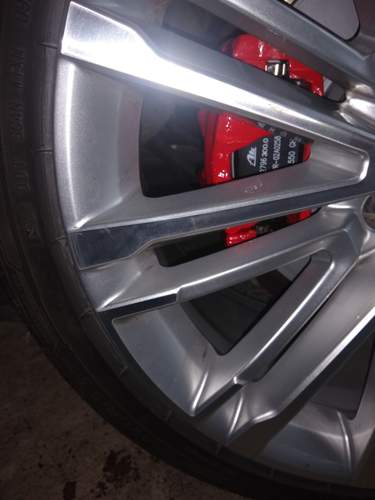

Hab' das jetzt auch hinter mir...und die Bremssättel noch rot lackiert...🙂
1
2
3
Lackiert sehen die Bremssättel schön aus. Das Ankerblech passt da nicht mehr dazu... hat jemand die
Ankerbleche lackiert? Sind die bei den B9 gleich? Wenn ja wie ist die Teilenummer?
