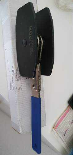

Nachtrag bei selber wechseln brauchst das Werkzeug sieche Foto
1
Den Rücksteller hab ich mir schon gegönnt zu meinem Drehrücksteller für den Golf.....

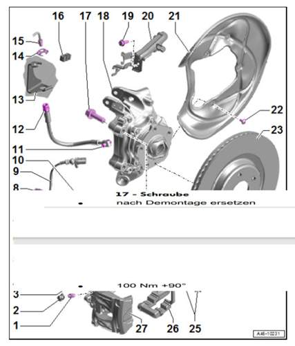

"Das Problem war eher,wenn man nicht auf einer Hebebühne wechselt,das die Schrauben mit 196 Nm festgezogen werden."
"196Nm" Ergibt das die 100 Nm +90°?
Schrauben auch neu?
196 Nm ist angegeben und nicht 100 Nm plus 90 Grad. Schrauben mache ich immer neu
Ok, danke. Edwin sagt B9 bei KD 100+90°
100nm
