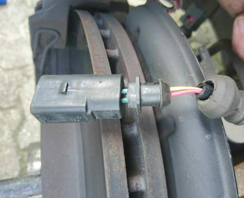

fahre einen A3 Sportback Bj.2007 Ambition.
Kann mir von Euch bitte jemand sagen ob dieses Baujahr eine Verschleißanzeige der Bremsen hat und ob die hinte und vorne ist?
Habe das Gefühl, dass hinten links mein innerer Belag ziemlich weg ist aber es leuchtet nichts.
Vielen Dank im voraus

Hatte das auch, aber nur sporadisch. Nach Neustart meistens weg. Bei mir war der Stecker gebrochen (siehe Bild) und dadurch Wasser reingelaufen oder ein Wackelkontakt. Bei Ebay weniger als 10 EUR. Alten Stecker mit einem Seitenachneider Stück für Stück zerlegt, Pins damit freigelegt, mit Kontaktspray gereinigt und in neuen Stecker eingepinnt, fertig.
Evtl. ja bei dir das gleiche Problem.

Danke für deinen Beitrag. Werde das prüfen.
