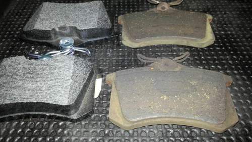

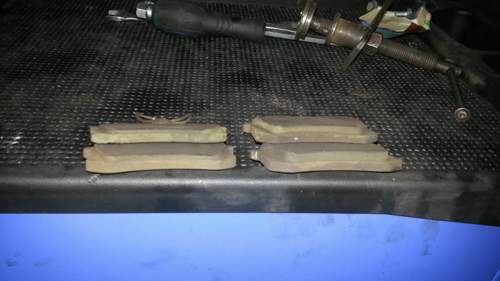

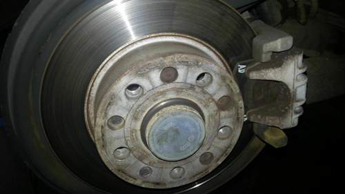

Ich habe auch nicht schlecht gestaunt, als ich im November 2013 bei 62.000km durch Zufall beim Räderwechsel gesehen habe, dass hinten die Klötze runter waren, die vorderen fahre ich heute (74.000km) noch, Scheiben sind vorne und hinten auch noch Top.
Profil: Fast ausschließlich Stadtverkehr, ca. 10-12.000km/Jahr.
Ich würde auch jeden empfehlen hin und wieder mal die hinteren Bremsen zu kontrollieren, da es dort keine Verschleißanzeige gibt, außer die Akustische, aber dann ist es eh zu spät. 😁
2013-11-29-09-40-24
2013-11-29-09-18-30
2013-11-29-09-12-29
