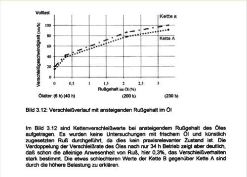

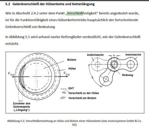

Der Rußgehalt ist hauptsächlich ausschlaggebend für den Verschleiß an der Hülsenkette.
Kettenverschleiß _Rußgehalt
Gelenkverschleiß Hülsenkette
Themenstarteram 9. Juni 2020 um 17:54
Sehr interessant, vielen Dank. Quelle? Beweist aber wieder, dass die BMW LL Intervalle von bis zu 30.000 km (wie viele Betriebsstunden mögen das wohl sein?) wirklich das reinste Gift für Motor bzw. Kette ist. Da kann das Öl noch so "gut" sein...
