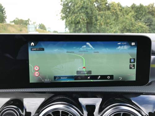

Verkehrszeichenassi: Funktioniert nach Softwareupdate nach wie vor nicht zu 100%. Ich bekomme im Mediadisplay in der Navikarte unten links die Verkehrszeichen auch mit den Einschränkungen und/oder Überholverbot angezeigt, allerdings nimmt das System nur ca. 70% der Verkehrszeichen war. Es werden doch noch recht viele Verkehrszeichen, die absolut frei stehen, nicht verdeckt oder in einer Kurve stehen trotz besten Licht nicht erkannt. Allerdings sehe ich es als deutlich größeres Manko, dass ich die Verkehrszeichen nicht im Instrumentendisplay, sprich im natürlichen Gesichtsfeld anzeigen kann. Wie oben geschrieben sehe ich die Verkehrszeichen aus dem Assistenten nur im Mediadisplay in der Navikarte. Sobald ich z.b. auf Radio bin ist die Anzeige dann logischerweise weg. Habe alles nach Anleitung probiert ohne Erfolg. Kann jemand berichten ob wo er die Anzeige hat oder ob es überhaupt nur vorgesehen ist, die Anzeige des Naviassistenten nur im Mediadisplay und da dann in der Navikarte anzuzeigen. Das wäre dann aber sowas von unlogisch.
Anbei Bilder der Anzeige wie eine zeitlich begrenzte (8h bis 16h) Geschwindigkeitsbegrenzung im Instrumentendisplay zu sehen und im zweiten Bild im Mediadisplay sowie eine Begrenzung mit Überholverbot (3. Bild, ja unscharf aber mein Beifahrer war nicht ganz so bei der Sache😉)
Wie sieht das bei Euch aus. Bekommt Ihr die Anzeige der aus dem Assistenten korrekt in´s Instrumentendisplay? Und wenn ja wie.

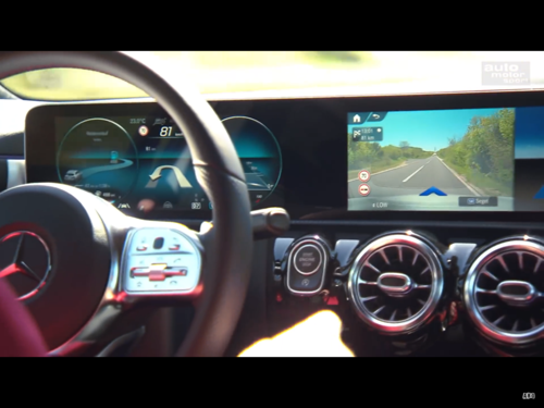

@Andreas: Bei dir im ersten Bild ist doch zumindest das Geschwindigkeitszeichen (50 km/h) im Instrumentendisplay zu sehen. Oder meinst du, dass du dort auch die Zusatzsschilder sehen möchtest/solltest?
Das "Zeitweise" wurde mir auch schon so beim Vorgänger im COMAND angezeigt. Eine genaue Bezeichnung wie in deinem Beispiel von "8h bis 16h" war dort auch nicht vorhanden, eben nur dann der "Zeitweise"-Hinweis.
Ansonsten, in der Werkstatt war ich noch nicht. Wie sieht es denn mit den anderen W177-Besitzern aus? Da dürften ja doch auch einige mit VZ-Assistent unterwegs sein. Klappt das bei Euch einwandfrei?

Aufgrund der Umstände, dass ich noch nirgendwo (weder in Testvideos auf YouTube - noch hier) gesehen habe, dass auch die Zusatzschilder (Überholverbot etc.) im Instrumentendisplay selbst angezeigt werden, gehe ich davon aus, dass da softwareseitig etwas noch nicht stimmt 😕. Es existiert bislang kein einziges Video oder Bild, welches ein Zusatzschild im Instrumentendisplay neben der Geschwindigkeitsanzeige anzeigt. Und die Vorführwagen aus den Videos haben fast alle sogar das Fahrassistenz-Paket mit an Bord.
Sobald ein Zusatzzeichen am Straßenrand erscheint, übernimmt er dies bei mir auch sofort und zeigt es mir auf dem rechten Bildschirm in der Navikarte an. Aber eben nur dort... im Instrumentendisplay und im Headup bleibt es dennoch nur bei der Geschwindigkeitsanzeige. Das ist - ich sage es mal vorsichtig - "supoptimal" und laut der Guide-App müssten die Zusatzschilder ja auch über den rechten Bildschirm hinaus angezeigt werden. Das ist das, was mich/uns am meisten stutzig macht 🙄
Die Anleitung sagt, das Auto kann... tatsächlich tut es das aber bislang nicht 😁.

Dann werden demnach auch bei dir nur die Geschwindigkeitszeichen im Cockpit angezeigt. Das tut es bei mir ebenfalls einwandfrei 🙂.
Das "Problem" ist, dass eben - zumindest laut Anleitung in der Guide-App - die Zusatzzeichen wie Überholverbot auch im Cockpit (und optional auch im HUD) angezeigt werden müssten, was sie aber nicht tun 🙁.
Und bei den anderen MB-Fahrzeugen (C238, W205) werden eben die Zusatzzeichen mit im Cockpit angezeigt.
