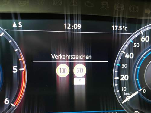

Gestern konnte ich es testen. Es war 20 Uhr und die Geschwindigkeitsbeschränkung von 70km/h von 06 bis 18 Uhr.
Somit wurde links 100 km/h angezeigt und rechts daneben 70 km/h und unter der 70 ein kleines weißes Zusatzsymbol.
Die Anzeige war so dann richtig. 70 war ja nicht gültig.
Nun wird es interessant. Wie ist die Anzeige wenn 70 gültig ist? Kommst Du da zu der "beschränkt gültigen Zeit" nochmal vorbei?
Das denke ich schon, dass das mal klappt. Könnte zwar ein bissl dauern aber wenn ich da lang muss, achte ich drauf und berichte.

@Veteranenfreund23 schrieb am 22. August 2020 um 06:32:30 Uhr:
Heute bin ich an der Stelle vorbei gekommen wo zur gefahrenen Uhrzeit 70 gültig ist. Die Anzeige ist identisch. Links 100, rechts die 70 mit dem kleinen Zusatzsymbol darunter.
Ja, so ist das bei mir jetzt auch. Halte ich für falsch wenn man in die Bedienungsanleitung schaut.
Auch die dortige Abbildung ist anders.
Es passt auch von der Logik her nicht. Bei Nässe (laufender Wischer) wird umgeschaltet. Da nicht?
Und: Es war bei Auslieferung definitiv anders.
Schau mal in das Thema T Rock. Da gibt es ein Bild von einem User mit (in dem Fall 30) links.
